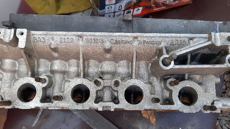

Всем привет. Столкнулся с проблемой. Мотор 124, вынужден менять гбц, только 124-ой бошки нигде в продаже нет, даже на заказ. Есть только 126-я. Вот читал искал и не понял, взаимозаменяемы ли между собой гбц 124 и 126 или нет?

Чинилкин писал(а):взаимозаменяемы ли между собой гбц 124 и 126 или нет?
Взаимозаменяемы полностью. Но есть нюанс: ролики ГРМ лучше поставить в следующей комбинации: натяжитель - 126й автомат, а обводной - обычный 124й подложив под него шайбу толщиной 4 мм.

-Viewer-, спасибо. Попадалась инфа, что на 126-й отлив под самонатяжной ролик и что работоспособность механизма конструкции ролика оставляет желать лучшего. А нельзя этот отлив спилить и все шкивы поставить от 124-го?

Чинилкин писал(а):нельзя этот отлив спилить и все шкивы поставить от 124-го?
Нельзя, потому что там не отлив а наоборот - площадки под ролики утоплены.
Шкивы, разумеется, ставь свои 124е, из "чужого" по сути нужен только один натяжной ролик, который можно будет воткнуть уже без какого либо поноса.

ROMAN 19791979, если есть возможность, сможешь циферки на голове посмотреть?
Добавлено спустя 5 минут 5 секунд:
У меня например такие:
Так что может быть у тебя такая же, выходит 124-я, стоит. Не могли же при сборке на заводе страдать фигнёй и шайбы подкладывать?...
20201101_010855.jpg |
Авто Тольятти 100%, колодцы под свечи отлиты цельным телом с головкой, крышка клапанов вроде как говорят приоровская, но не думаю что только на приоры такую ставили. |

Головка блока ВАЗ 21126-1003015. У меня под ролик натяжения ремня генератора подложены 2 шайбы толщина где то 1,5 мм каждая.
У меня вместо болтов стоят шпильки на роликах ГРМ.
