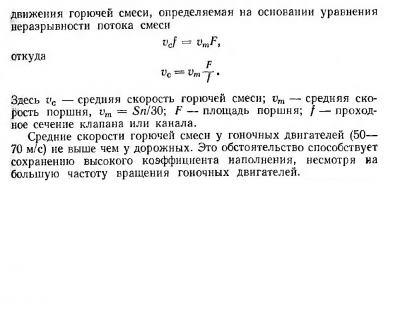

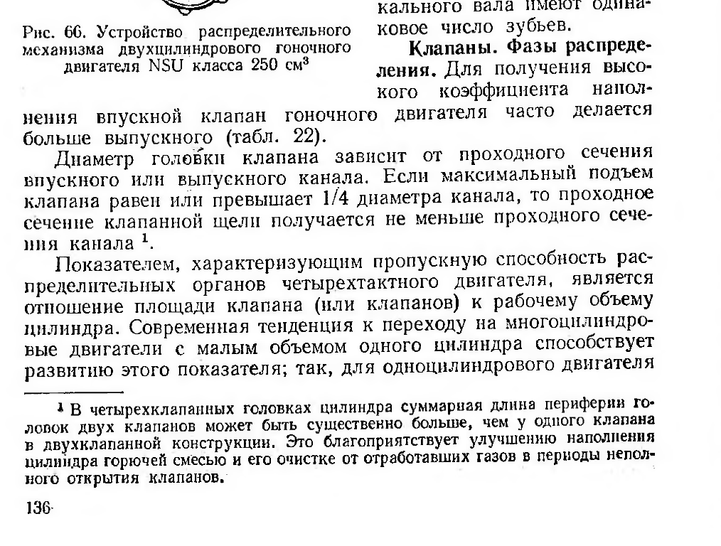

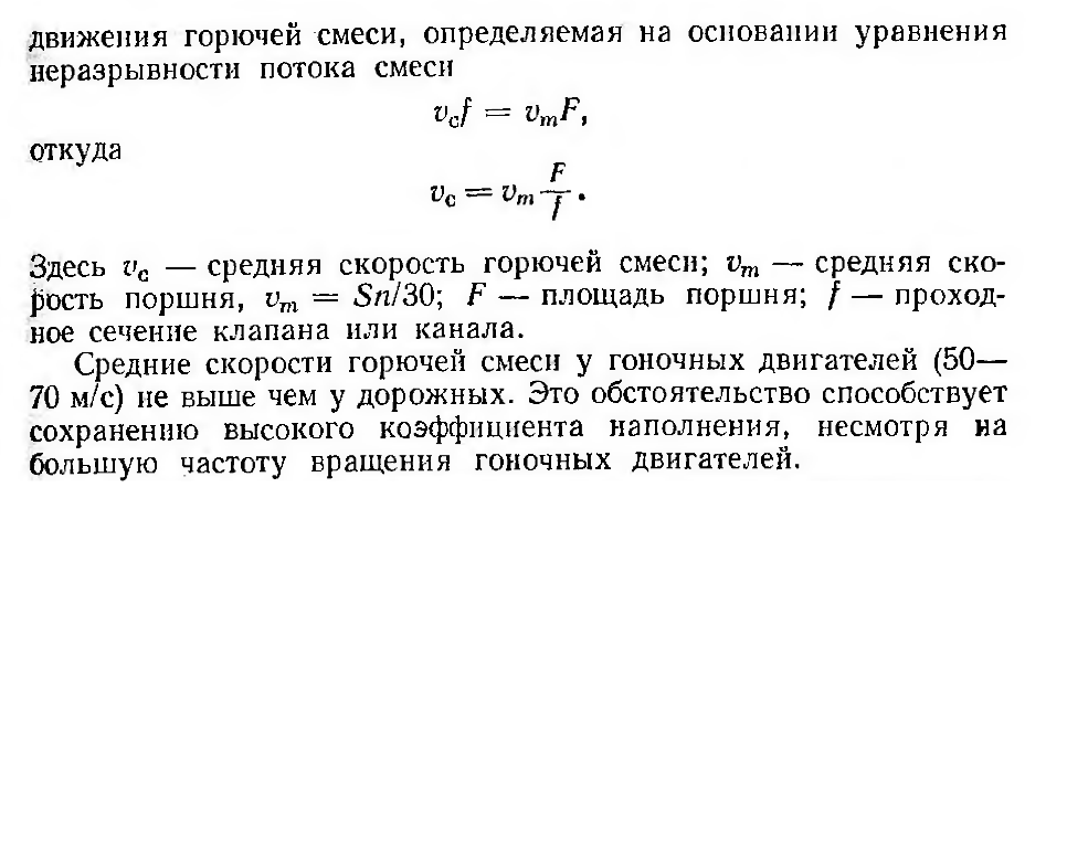

Доброе утро.
Скорость потока 50-70 мс. Инф проверенный.
С ув. Сайгон

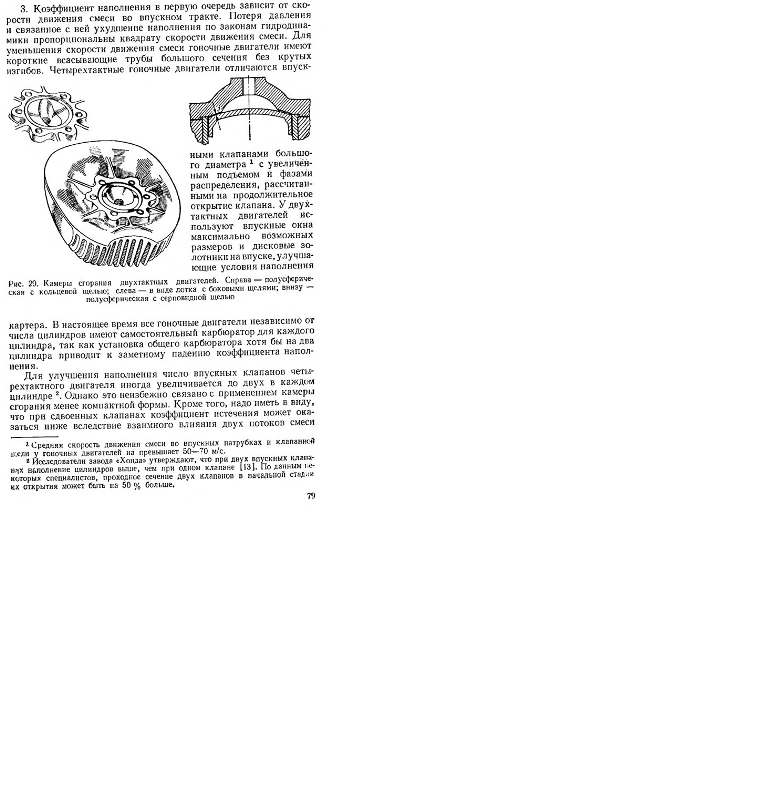

Серж прикинь люди крутили на 1.3-1.45 (п.8)
По поводу подъема в 6.5мм вторая цитата. Канал сток 26 мм/ 4=6.5мм. Что и требовалось доказать. Так что мои 8.75мм пропустят все з запасом. Хотя я это и сам давно посчитал, но всеравно приятно из умных книг получить подтверждение.

Очень радуют первых 2 предложения на 1й картинке. Спасибо.
На 2й картинке п.9 очевидно важен при выборе ШПГ... Задумался.

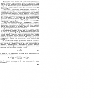

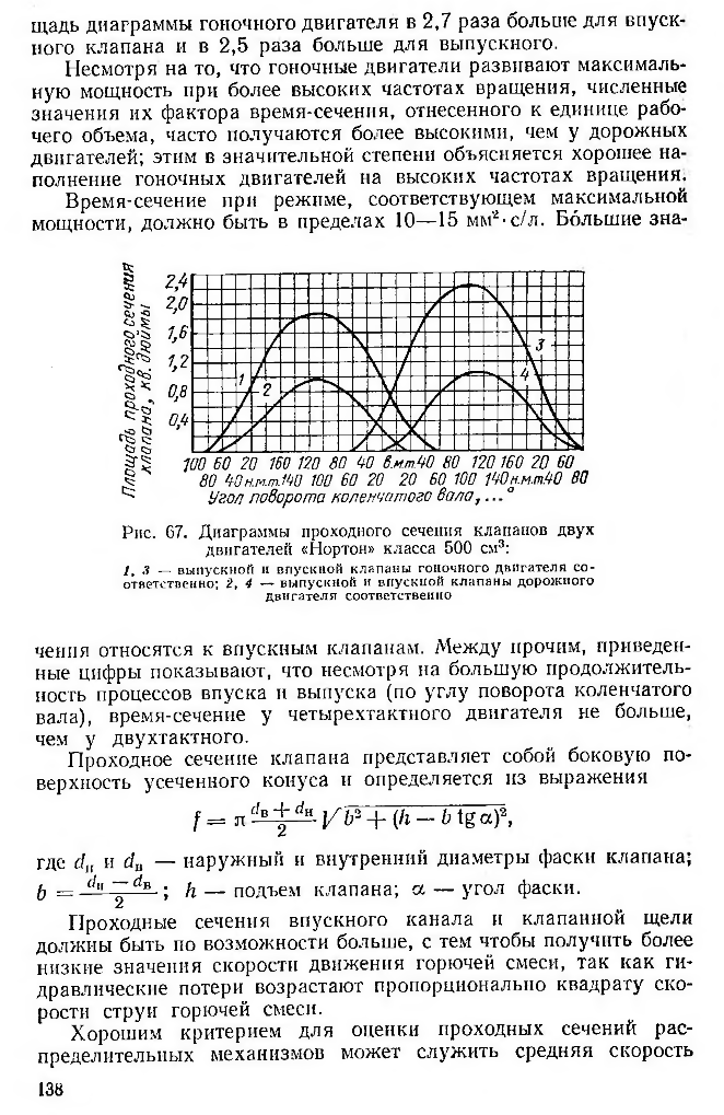

сайгон
Как бы да должно по идее близко к 90 быть но минус всякие ухищрения(сдвиги осей итд) получим около 90 гр. Так думаю.
Expulsive писал(а):
Вот тебе и диапазон в 11 градусов (69...80)
Теперь понял что ты назвал 11 гр.
С ув. Сайгон
