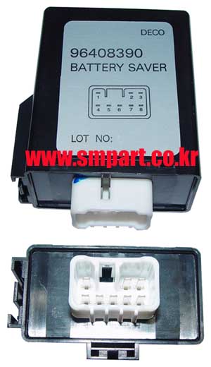

замутил себе сабж. Использовал готовый девайс от корейцев 96408390
Алгоритм такой:
1) нет ключа в замке - кнопкой включаются-выключаются стояночные огни.
2) если ключ в замке и нажата кнопка габбаритов - габбариты горят, вытаскиваем ключ - горят, открываем водительскую дверь гаснут, чтобы включить стояночные огни просто выкл. а затем включаем кнопку. Если кнопка нажата, когда вставляем ключ включаются габбариты, а если еще кнопка ближнего нажата, то при включении зажигания включается ближний.
Цена вопроса:
1) девайс 96408390 - 833 руб (на exist.ru)
2) реле с нормально-разомкнутыми контактами - 35 руб.
3) фишка 2-х контактная - 1,5 руб
4) фишка 9-и контактная - 4 руб.
5) фишка реле - 10 руб.
6) 10 пап - 20 руб.
7) 10 мам - 20 руб.
8) провода - в гараже валялись
на монтаж ушло 5 часов (пришлось бороду разбирать).
