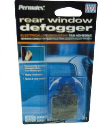

SHESHENIN
Я вот этим клеил, сохнет долго, потом работает не очень, в итоге стекло поменял.
Размер файла: 15.34 KB
Просмотрено: 313 раз(а)

Toshi
Garik36
Спасибо за ответ.
Значит, завтра договорит, что не догорело сегодня.
Да действительно DoneDeal не сыскать в инет магазинах, так точно. Вроде пишут, что аналог ему PERMATEX 21351
Garik36
Toshi
Permatex пробовал, хватает максимум на месяц. Деньги на ветер.
