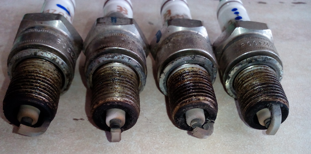

Рена
Переделал на Евро-2, под ДК.
Постояно вылетает ошибка при прогреве на ХХ "Слишком бедная смесь", и это не смотря на то, что статика форсов выставлена 1.4, вместо 1.65, при 1.65 вообще глохнет на хх.
Проверил на герметичность впуск.
Если заткнуть ДМРВ на заведённом двигателе, то гофра после него сплющивается ну и мотор глохнет.
Потом дул через шланг ВУТ, заткнув вход ладонью вход ДМРВ.
В общем где то чуть-чуть шипит в районе коллекторов, дул от души, аж гофра не много раздулась.
В общем явного подсоса не нашёл.
Ради эксперемента выдергивал-вставлял шланг РДТ, мозг сразу выдал ошибку бедной смеси.
Давление в рампе в норме, форсунки три года назад новые поставил Siemens-VDO DEKA 6238, напряжение на ДМРВ 1,013.
Вот фото свечей.
Уже не знаю куда копать.
