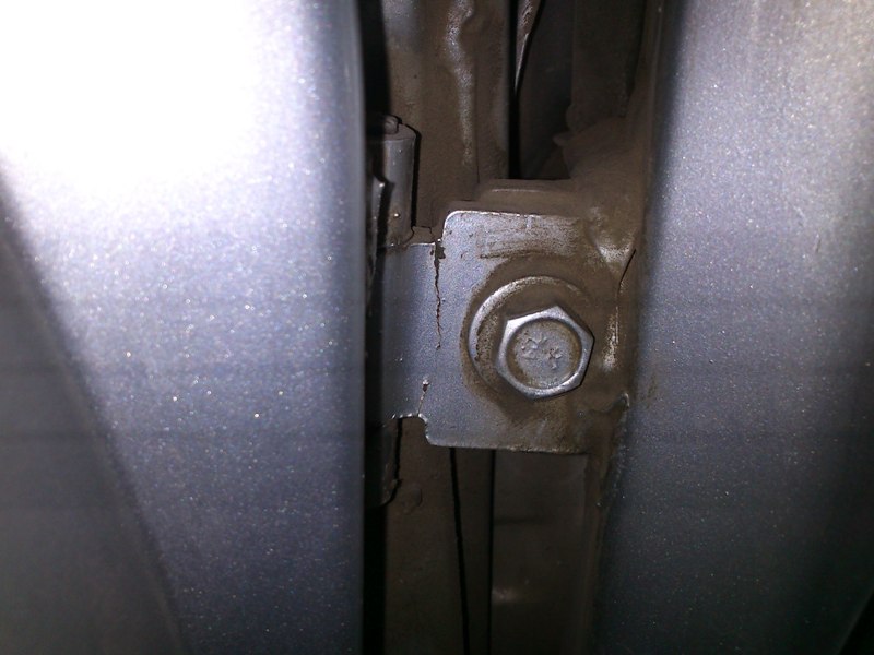

Трещина в верхней петле водительской двери . Такую купил машину 3 года назад,2004 г выпуска, 40т.км пробег. Сейчас трещина начала расширяться. От чего может лопнуть такой метал. Машина не билась. И что делать, поменять часть петли, если она продается?

Я бы для начала попробовал заварить!
Снять дверь, засверлить трещину в самом её конце, разделать трещину с обоих сторон ("в лодочку"), качественно заварить полуавтоматом или, ещё лучше, аргоном, зачистить, покрасить, замовилить.
Выбивать ось тот ещё геморрой!!! И не факт что получится, и можно напортачить. Переваривать новую петлю (как собственно пришлось сделать мне - см. начало темы) будет дороже и надо ещё найти спецов с квалификацией. Мне в 2009 году переварка петли с покраской и антикором обошлась в 4 рубля. Сделали отлично, по сей день как с завода. Выбить петлю не вышло, уродовать не стали.
Затягивать с устранением я бы не советовал!

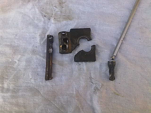

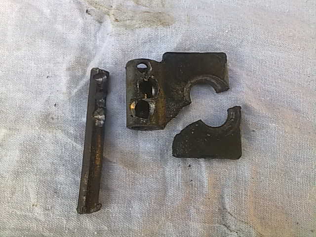

Хочу поделится своим опытом. У меня на приоре на водительской двери на верхнем шарнире ось немного опустился в низ и после загнуло его, и сломало в районе болта который крепится кузову, сломало потому что петля работала на перекос. Пытался выбить ось не получилось сервисе сказали надо снимать дверь, а мне дверь не хотелось снимать. И так хорошенько подумал чтоб выбить штырь надо его ослабить и я высверлил срединную часть шарнира в трех местах, штырь сверлил не до конца только чтоб он начал гнутся. С веру сверлом не подойти дак я сделал маленькое сверло к нему приварил голову от болта взял ключ шестигранный подрезанный, им как карданом высверливал с помощью дрели, развальцованную часть сверху. После ось выбилось легко. На фото все понятней

Парни! Т.е. от новой петли вы использовали только среднюю часть и ось?

leon112 писал(а):Парни! Т.е. от новой петли вы использовали только среднюю часть и ось?
Ну да только срединную часть новой петли и ось. Когда будите выбирать смотрите чтоб люфта не было а то некоторые новые петли с люфтом бывают

Эдик Мехоношин писал(а):И так хорошенько подумал чтоб выбить штырь надо его ослабить и я высверлил срединную часть шарнира в трех местах, штырь сверлил не до конца только чтоб он начал гнутся. С веру сверлом не подойти дак я сделал маленькое сверло к нему приварил голову от болта взял ключ шестигранный подрезанный, им как карданом высверливал с помощью дрели, развальцованную часть сверху. После ось выбилось легко.
Идеи неплохие, к тому же можно обойтись без сварки. Жаль, что в то время у меня не было гаража. Сейчас бы взялся сам.
