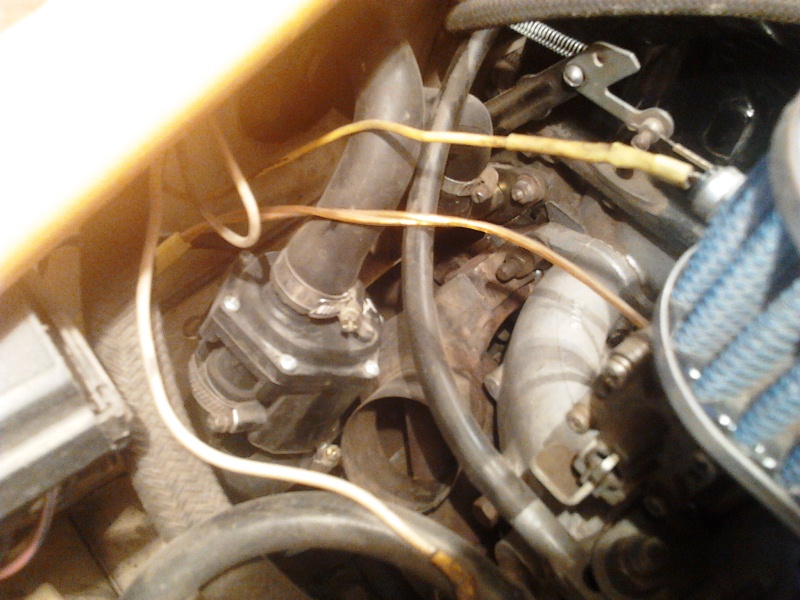

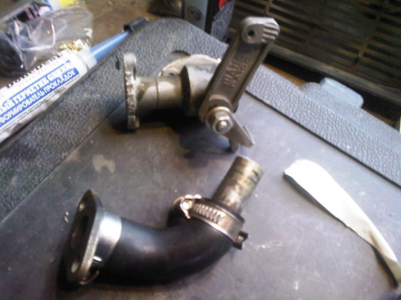

mastervictor писал(а):
Установил электрокран от газели,находится в стадии тестирования.
Вот прошел год,все работает на УРА!(тьфу-тьфу-тьфу!)
Вместо крана -патрубки,и обрезки от самого крана.
Газелекран под капотом.
А фоточка хде?
mastervictor
Буйный писал(а):
А фоточка хде?
Интересует,или так.........
Там впринципе и смотреть нечего.

mastervictor
Буйный
Фото сделаю чуть позже.
Буйный писал(а):
И чем он лучче 08-го?
полностью пластмасса,направленный,у заслонки есть люфт,ели можно,а может так и правильно-это электроклапан.
Буйный писал(а):
У него какой принцип работы?
Электродвигатель открывает/закрывает заслонку,без промежуточного положения.

mastervictor
Ну надо,не надо........
Вот так он смотриться под капотом.
