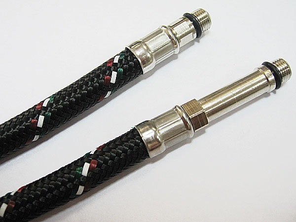

Так вышло что шланги у меня неудачные. Я уже этот тосол на время, с закрытыми глазами могу сливать. Отработанная технология:
Нужен шланг от смесителя метр-полтора, стоит около 100 руб. который с тонким наконечником, идеально подходит к резьбе пробки слива. Потихоньку откручиваем крышку бачка, сбрасываем давление. Обязательно плотно закручиваем крышку обратно. Откручиваем пробку слива, быстро прижимаем шланг, вращая шланг за второй конец, в прижатом состоянии находим нужный угол, если чуть зацепилось все, не побежит уже. Крутя шланг за второй конец закручиваем, не обязательно до конца, там такая резьба что не бежит. Держа середину шланга выше движка, свободный конец под опору, под генератор выводим в арку колеса. Конец в пятилитровую канистру. Вытягиваем шланг полностью, что бы ровный получился. Откручиваем крышку расширительного бачка. Потекло.

Описывал, дольше чем делать, на самом деле. Всем удачи. фото конца шланга
