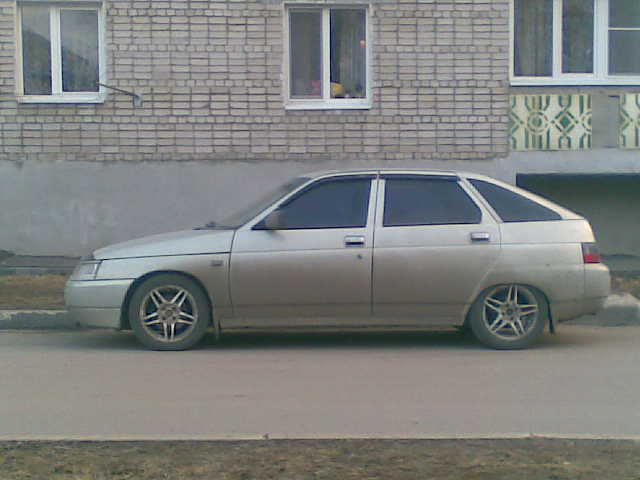

мой конфиг...
пружины Эйбах спортлайн
перед - 1виток
зад - 4витка
стойки прокаченный СААЗ укорочен шток на 6см и корпус на 3см...
опоры 2108 сток, чашка 10ая...
развал - 1.5
подвеской доволен, неплохо глотает и не пробивает при максимальном занижении... что бы занизить больше надо дорабатывать кузов...
Тоже можно отмечусь Wink
авто 21150 пробег 47500км
Подвеска
перед :
опоры- Асоми
стойки- Дэмфи-масло 2108
пружины сток с завода
шаровые- Трек-чемпион
рулевые- сток с завода
яйца-СС-20 с чёрным сайлентом
стабилизатор-08
рычаги сток-но уже покупные
по железкам:
поперечина Автопродукт
распорка рычагов нижняя Автопродукт
распорка стоек с доп опорой Техномастер
УЩП Техномастер
Зад:
Амортизатор-2110
Пружина-2111
Бублики штока-СС-20
Железки:
усилитель кузова Авторская работа.
развальные пластины ТМ.
Колёсья:
Дицки: SLIK L171sW R14 на резине Бриджстоун Туранза ER-300 185/60.
Данные с лазерного стенда сход/развал полтора месяца назад примерно:
кастор 1гр00мин 1гр10мин
развал -0гр20мин -0гр20мин
сход 0гр00мин 0гр00мин
Моей опе нравится как щас едет авто rlzz то что было с завода bbbee
Вот фото нашёл пока такое, но думаю суть ясна, ниже хотелось бы НО и наче придётся пузом тереть Pardon
