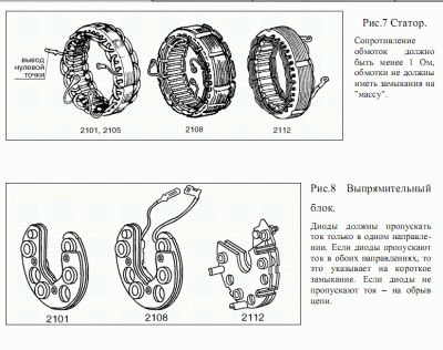

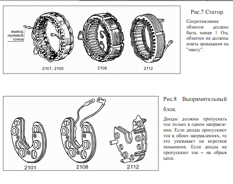

Речь об инжовом гене?
GSVNN писал(а):где-то в пределах 3-5 Ом.
т808 писал(а):Фазные обмотки имеют доли Ома.
+2
