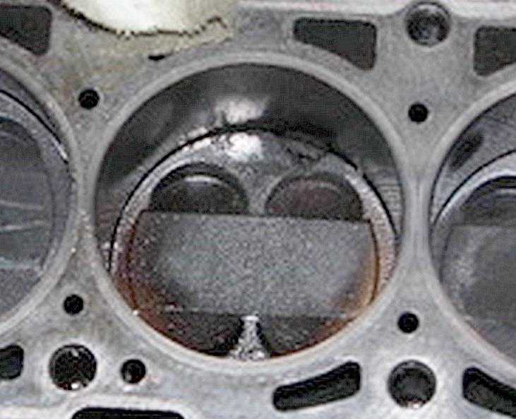

второй цилиндр возле, циковки под выпускной клапан
дэф года 2011
Сообщения: 27215
Авто: Сид + ATV
Dosed
По-моему там не дырка, а кусок отколот

То же смотрел смотрел не нашел.

тут

видно, что прогорел; третий тоже начал прогорать. В любом случае их состояние никак не соотноситься с пробегом 1000км

Dosed писал(а):дело в том, что смесь была нормальной, по крайне мере свечи в порядке. Двигатель работал как часы. Машина бодро ехала. Вот фото:
Доброе утро. Дырка в первом котле? Хотя разницы нет , проверь на всякий случай маслофорсы.
И так для инф. какая степень сжатия и что за форсунки стоят(топливные)?
С ув. Сайгон.
diimm
Сообщения: 5337
Откуда: Оренбург
Чота нагара докуя помоему на поршнях... или мне кажется?

diimm писал(а):Чота нагара докуя помоему на поршнях... или мне кажется?
Нормально...

маслофорс нету, форсунки сток. сж не считал, но я думаю стандарт как на 2112. поршни стандарт, гбц не фрезерована, прокладка 2112

Dosed писал(а):маслофорс нету, форсунки сток.
Пометь номерами форсунки(с какого котла какая) и тащи их на проверку производительности. Если окажется что она льет меньше на 10% то это и есть причина ивоего прогара и бедной смеси.

Пролей форсунки, это избавит от одного варианта. Чудес не бывает, что то же смесь забеднило и апричем не ровномерно по котлам.
Пока блок снят и уже расточен самое время маслофорсы воткнуть.

Имхо поршни - брак

Гадать можно до упора пока не увидим поршни крупным планом

по фоткам сложно судить, но помойму это скол поршня. может быть детонация.
из темы понял что маслофорсов нет, валы 9,8 , а форсунки сток.
имхо - такие форсунки даже в идеальном состоянии на таких валах должны кончиться на 5-6 тыс. ну а дальше смесь будет обедняться и детонировать. чет мне кажется все закономерно.

Atomic-DM писал(а):имхо - такие форсунки даже в идеальном состоянии на таких валах должны кончиться на 5-6 тыс.
Тут не совсем так, мой на 71 колене и 84 поршнях крутил на кубке лады до 7600 в течении 2. 42 мин.
Atomic-DM писал(а):дальше смесь будет обедняться и детонировать. чет мне кажется все закономерно.
_________________
Не верю что на обкатке он давал такие обороты(всего1000 км проехал).
Когда беднится один котел то даже лямбда не покажет широкополосная.
С ув. Сайгон.

мож просто форсука фиговая

Так поршня не прогорают. Сколько прогоревших поршней не видел все в районе центра и дырки минимум 10мм. ИМХО кривое литьё.

о прогаре тут и речи быть не может - там явный скол, даже на таком ниачёмном фото видно. Вот от чего он произошёл - это вопрос. Я почем то думаю что это всё таки прихват поршня в цилиндре - то есть проблема размера поршня. Учитывая наши реалии, поршень вполне мог быть больше номинала...

Тогда остается вопрос - где отвалившийся кусок? Через клапан такое не пролетит, должно было впечатать в гбц и громыхать не хило. Задиры на зеркале в принципе по-другому не объяснить.
