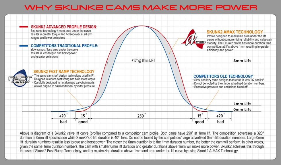

Добрый день.
Смотри что пишут и рисуют капиталисты. До 1мм может быть и 10 и 25 гр но это по простому не в счет. Может из за ножки клапана как коллега написал может из за приближений и округлений но это факт.
А в посте №1 я пытался донести что нет смысла делать подьем больше 6.6 мм чисто теоретически но сток вал 7.6 мм поэтому и написал что нашелся тот самый 1мм. Пока все сходится?
Идем дальше- пружина может отработать 9.3 мм без всяких ухишрений с базой. Вот и возникает вопрос - зачем ставить вал который выходит за 9.3?
Для примера по подъему не нашел лучше примера чем СТИ5 и СТИ5.1.
Начнем по порядку. Распредвалы расположены в таблице по номеру конструкторской документации и не всегда по высоте и ширине фазы.
Характеристики по оборотам с р/валами естественно слегка отличаются. При серийном впуске, на выпуске паук и труба на 50 показатели в разное время и на разных моторах смотрите ниже:
- СТИ-5 (10,7) момент 153,5 Н.м./5300 об, мощность 133,5 л.с./7200 об (для Т-Лайта в мае 2004 года),
- СТИ-5.1 (9,1) момент 159,7 Н.м./5000 об, мощность 124,4 л.с./6600 об (для частной езды, выхлоп сделан потише, ноябрь 2006 года).
Как видно на высоких валах двигатель по макс. моменту и макс. мощности сместился в верх по оборотам на 300 и соответсвенно на 600 оборотов. Решайте что интереснее для каждого из вариантов применения двигателя. С уважением.
Фазы равны а подьем больше и что мы видим? Просто напросто смешение на 300-600 оборотов вверх момента и мощности.
Тем более речь шла о голове сток-тюнинг.
Следующие описания касаются двигателей которые крутили с валами12мм или около того.
С ув. Сайгон.
