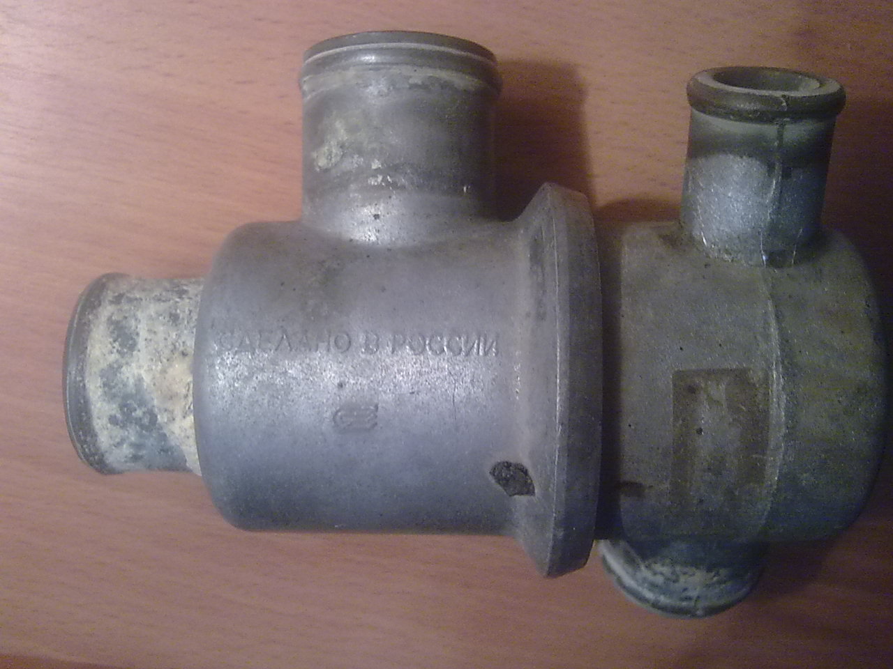

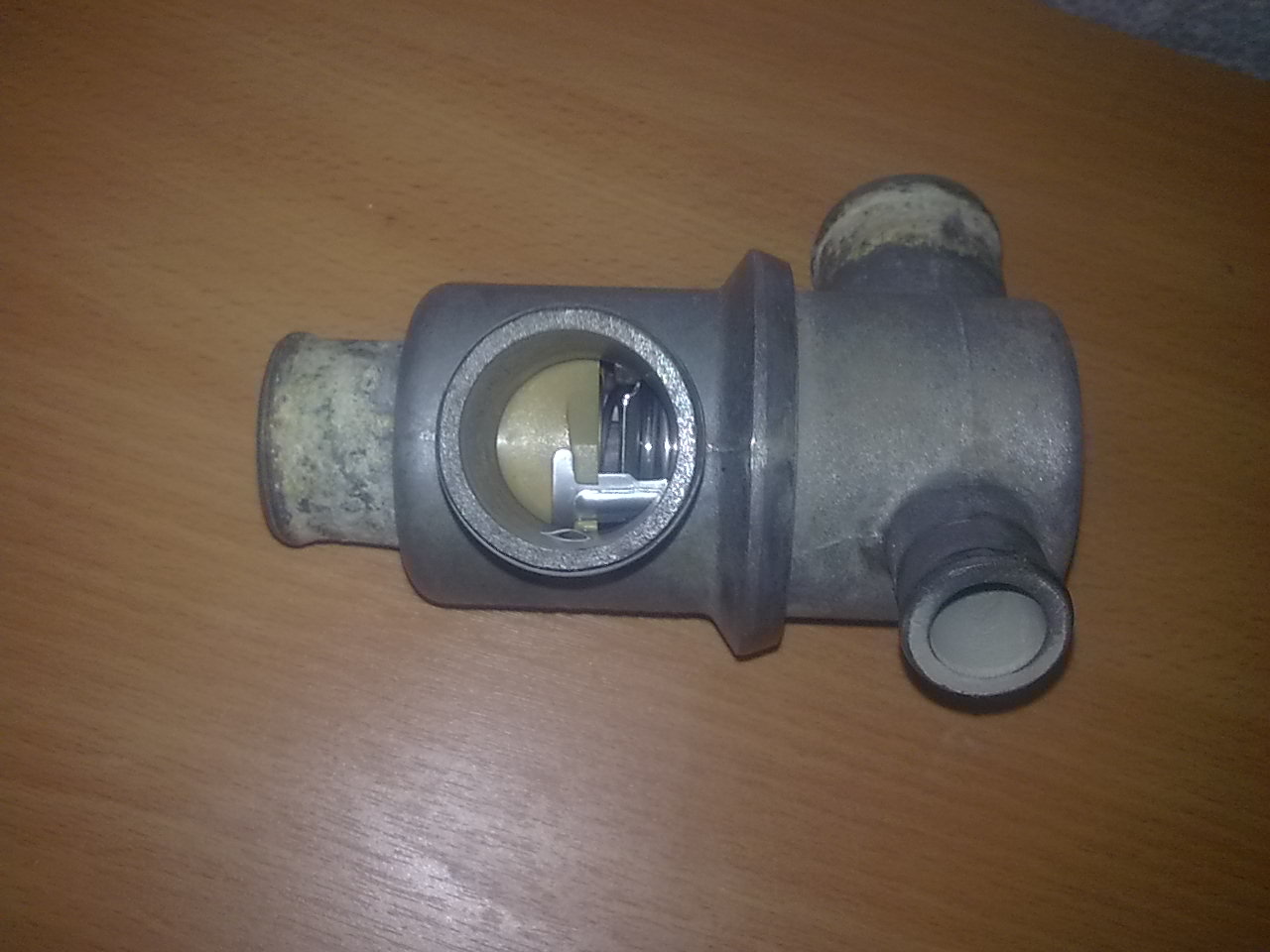

ВАЗ2113, вторая половина 2006года, пробег на сегодня 112тыскм, решил сменить родной термостат так как в эту зиму даже с картонкой перед радиатором температура двига держалась чуть меньше 90градусов, на трассе в мороз падала градусов до 80 по приборке, как следствие заметно холодало в салоне. Купил metal-inkar, упакован в полиэтиленовый пакетик с символикой и описанием темостата, к сожалению пакетик не сохранил а отписаться на сайте ришил уже после установки.
Родной термостат оказался с температурой 85градусов, мало того при продувке заметно травил. После замены время прогрева двигателя сократилось немного, правда и картонку я выбросил. Температура при езде по городу стабильно держится чуть выше 90градусов по приборке(до замены с картонкой было чуть меньше 90)
| 12032011102.jpg |
старый темостат стоявший с завода |
230.13 KB |
279 раз(а) |

Сообщения: 42135
Кстати про Поляков.
Тут заезжал к товарищу который занимается этими Поляками уже лет 10 точно,дак вот он сказал:
что закупает всегда эти Польские термосы по 40шт в коробке и каждый термос упакован в полиэтиленовый мешочек и всё.
Ну я его спросил про пластиковый Польский ответ в индивидуальной коробочке:
это дешёвая версия Польского термоса, качесвто соответсвенное.
