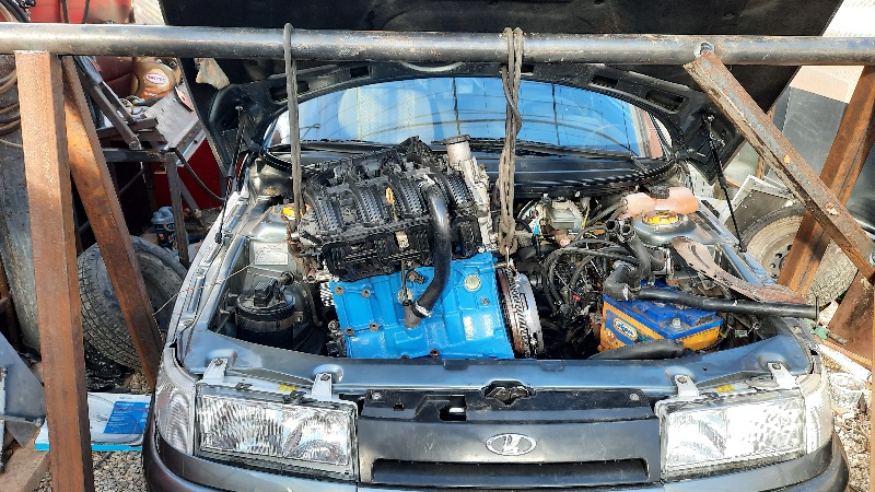

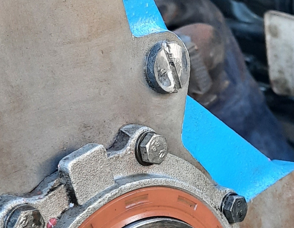

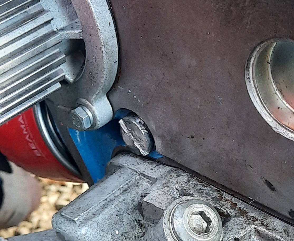

Всем привет, с новым годом. В общем, всё получилось. Помучался конечно, мотор пришлось поднимать чтобы заглушки реализовать. В чугуне нормально резьба режется. Заглушки прикольные получились, правда в защитной жестянке маховика пришлось просверлить отверстие под заглушку чтобы она не оттопыривала жестянку.

Помощников не было, поэтому сам всё делал. Долго но осуществимо |
