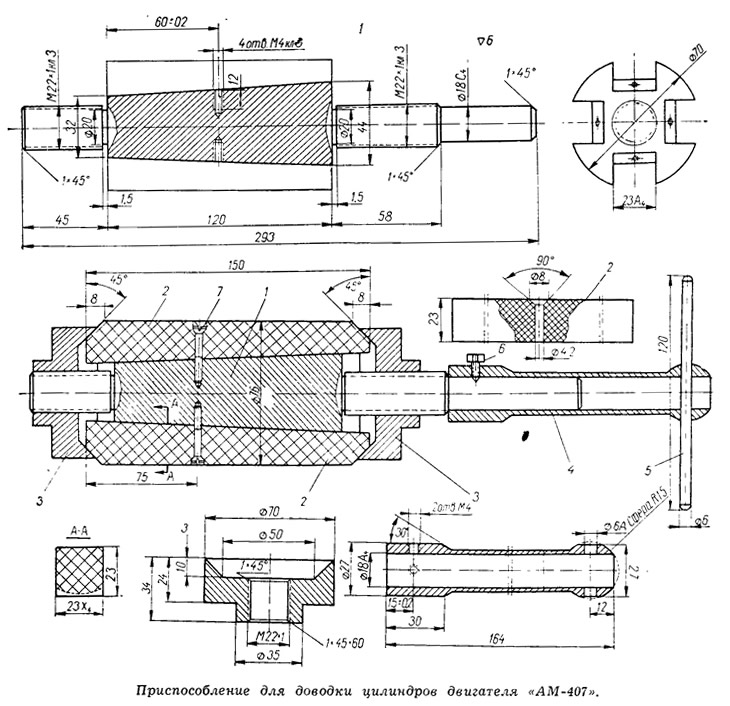

торантино
mihail197 писал(а):
Поршни такие тдмк. рукой кльца без проблем становится, нигде цепляется, а когда их обожмешь по всему диаметру то они там и оставались
Какую тогда компрессию ты ищещь? Кольца в канавках должны свободно плавать и при сжатии свободно разжиматься. Если у тебя они зависали,надо было их притереть пастой и не в коем случае не надфилем,наждачкой,ножом и прочим.
Газы в подношенных поршнях прорываются именно через канавку поршня. По этой же причине поршня меняют на новые того же размера, при относительно небольшом пробеге.
То есть надо мерить зазоры в канавках и если они швах,то поршня менять. Зазор в юбке это уже второстепенное.
Если есть притир,то покупаем поршня следующего класса или через класс и притиром снимаем ту самую 1сотку или две.. В итоге получаем идеально ровную новую гильзу с поршнем и кольцами.

1973qwert
торантино зря ты ему подобный инструмент посоветовал. таким инструментом он блок до микрон выведет, коли надфилем 0.05 мм соблюдая параллельность и прямолинейность зазор делает.
Через год по телеку (дискавери как минимум) цикл передач выйдет об уникальном человеке расточнике работающем на мировом бренде автопроизводителя, где он своим притиром доводит двигателя. dns4
P.S. автор если заводской вариант не найдешь, то притир можно сделать из полена и наждачки, а размер регулировать влажностью. вроде как недорого выходит, поди осилишь материально. Сухое полено, рубанок, наждачка, влагомер. и график расширения относительно влажности составить.
