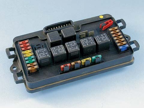

И плюс еще вопрос, вдруг известно. У меня монтажный блок как на картинке ниже. Я пробовал его вчера разобрать, но вытащить плату не смог. Главное - не смог определить припаена ли она или просто сидит плотно на мамках (клеммах) в пластмассе? Нет ли инфы, как вытащить плату?

А не смог скорее всего из-за того,что папки того самого разъема Х11 залиты в разъеме клеем.
Клей не очень прочный,поэтому выстругав из дощечки выколотку по форме разъема,через нее осадить папки этого разъема не сильными ударами молотка.
Разумеется перед этим вытащив все реле и предохранители из ЧЯ.

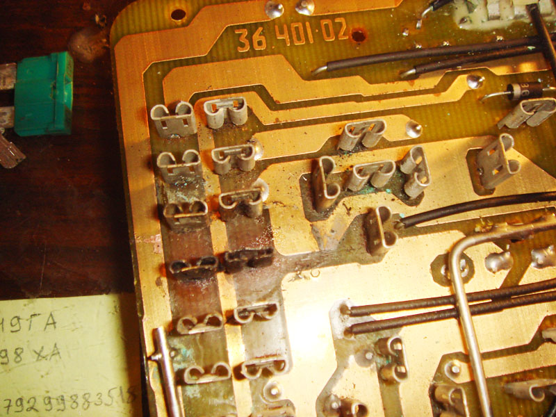

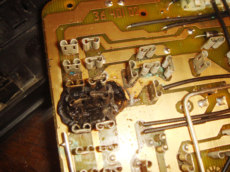

Да не в чя вроде. Разобрал я его по твоей рекомендации, спасибо, сделал оправку из дерева в размер и выбил Х11. Это было тяжело кстати. Очень неуево надо было уячить, никак выбиваться не хотело. То что надо было все релешки вытащить вместе с предами это априори ))) но спасибо за бдительность, молодое поколение самарской ветки видимо уже выработало привычку щепетильного подхода даже в само собой разумеющихся мелочах ))
Мамки держали. В моем случае конкретном. Так как пласмасса оплавилась и слиплась с мамками преда F4 и самой тексталитовой платой.
Замок зажигания, да с лампочкой Smile
Раз уж монтажник разобран, помимо просто все почистить, что еще можно сделать?

Адель, ну и страсти в ЧЯ у тебя. Я бы перепаял подгоревшие клеммы, по ситуации возможно продублировал бы дорожки ,которые к ним ведут ,проводами.
В таком случае понятно.
Как следует почистить мамки F4.
А после этого взять любой предохранитель и ОДНОЙ его ножкой проверить,вставляя ее по очереди,ВСЕ мамки всех предохранителей.
Где входит без натяга,ту поджать.
Также и ножкой релюшки проверить ПО ОДНОЙ все мамки всех релюшек.
Перед сборкой можно побрызгать на плату со всех сторон силиконовой смазкой.

Adelko
Антоха спасибо, но паять не хочу ничего. Вобщем то от норм состаяния ничего не изменилось, пласмассу получилось отколупать, клеммы просто сами по себе подгоревшие действительно, похорошему именно их бы заменить, но я не буду все же этого делать.
т808 за советы спасибо, сейчас постараюсь все это сделать.

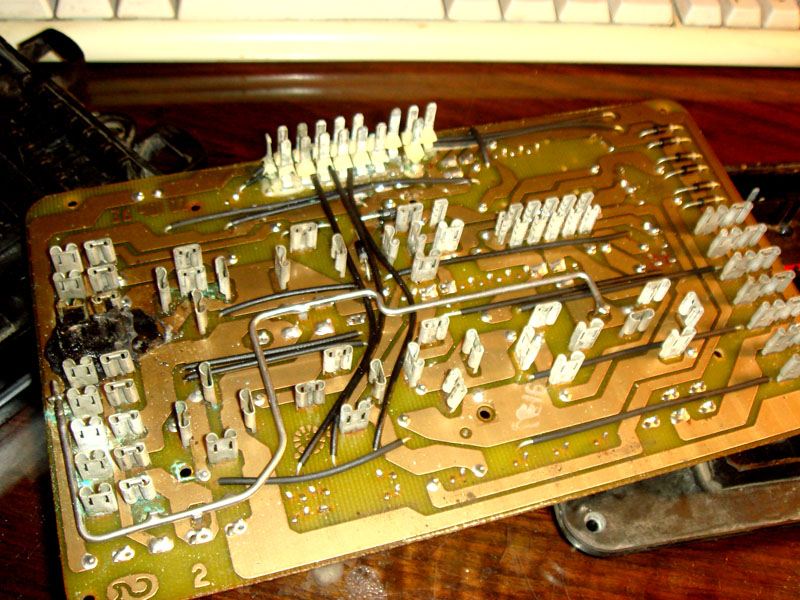

Adelko
Что за 9 глухих отверстий я не понял (не вижу их на нижней крышке). Но думаю норм если просто в любых местах насверлить?
меняй клеммы, клемма грелась-метал потерял свои свойства, далее о наличии хорошего контакта в этом месте можно немечтать.
наверняка клемма уже от руки гнётся?
Adelko
Да ты прав Драник. Я подумаю над этим.

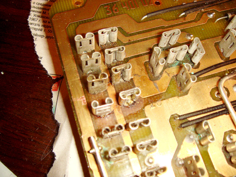

Adelko
Последовал совету Драника, перепаял мамки обгоревшие Smile
Драник спасибо за совет Drinks or Beer
Размер файла: 222.83 KB
Просмотрено: 220 раз(а)
Размер файла: 195.46 KB
Просмотрено: 222 раз(а)
Последний раз редактировалось: Adelko (10 Марта 2012 23:51), всего редактировалось 1 раз
Adelko писал(а):
перепоял мамки обгоревшие
Good

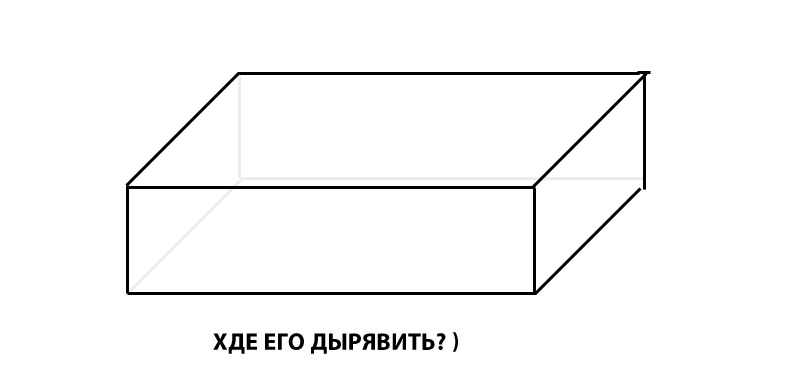

т808 извини меня, видимо к вечеру туплю. Потрать минуту в пейнте отметь на картинке где дырки сделать, но словах не воспринимаю чета )
Размер файла: 35.83 KB
Просмотрено: 165 раз(а)
Не умею. Лох я в этом. Pardon
Adelko писал(а):
на словах не воспринимаю чета
Глянь снизу на Монтажный Блок.
Увидишь на нем отпечаток уплотнителя.
Между краем уплотнителя и разъемами по длинным сторонам ЧЯ есть место в котором и нужно просверлить ряд отверстий (по 3 или 4 штуки).
Ну например слева от каждой цифры обозначающей разъемы 5,6,7 и 8.
Аналогично и на линии цифр разъемов 2 и 3.
Adelko
Вроде понял ))) спасибо )
