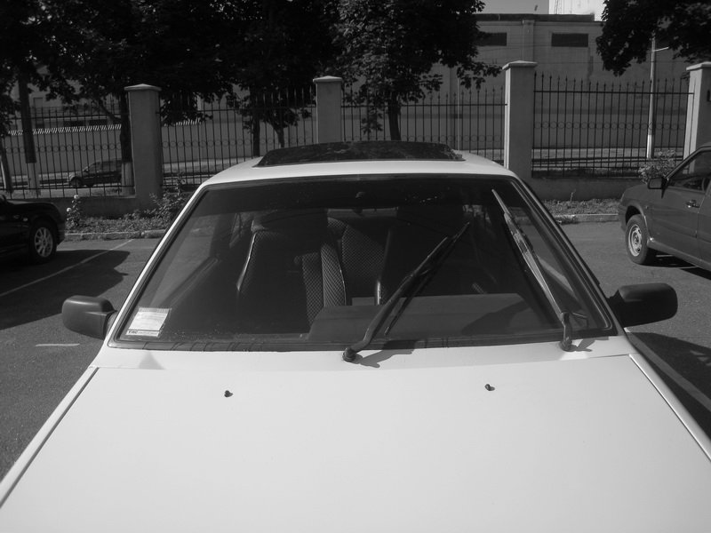

Видео работы дворников по ссылке:
http://youtu.be/SGc9-rILNlI

mig-13
Слева неочищаемая зона огромна!

Доработка касалась правого дворника. Если к этому укоротить на 5 мм центральный рычаг-будет самое оно.

mig-13 писал(а):Доработка касалась правого дворника. Если к этому укоротить на 5 мм центральный рычаг-будет самое оно.
Вот у меня стандартная трапеция и такой неочищаемой зоны нет.

Мужики! Речь идёт о том, как увеличить зону очистки водительской стойки.

Самый простой способ - приподнять водительскую щетку вверх.

Можно гнуть поводки и доводить трапецию, а можно просто щетки приподнять, кому - что больше нравится, и главное, есть на это время и желание

Тебе и говорят, что укорачивать поводок надо
Или пассажирский дворник короче ставить, или начальное положение дворников внизу стекла "выше" делать. Если гнуть центральное коромысло, то оба дворника сместятся одинаково, при том, что запас регулировки до упирания в неподвижный кронштейн там небольшое.
Была тут большая тема, я там все размеры давал, насколько резать, чтобы не было такого

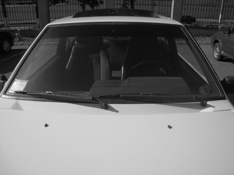

Вот как-то так...
Мне нравится, особенно сейчас. Раньше сильно напрягала неочищенная стойка, зато сейчас нет проблем.
Водительский дворник: 60 см.
Пассажирский дворник 53 см.

RAIZOR писал(а):3) Я даже как-то не представляю каким образом можно установить такой дворник на пассажирскую сторону
У меня оба 600mm, не представляю где может быть проблема с пассажирским. Водительский вот я не сразу решился 600 поставить, долго примерялся, ездил вначале с 560.

RAIZOR, пассажирский поводок у меня не гнут. Фотки ты сам мои постил, с тех пор только щётки подросли, кинематика сохранилась.

RAIZOR, на тех фотках не 60.
Вот например 60
Извиняюсь за качество, это я не дворники фотал.
