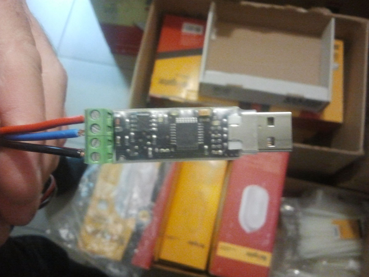

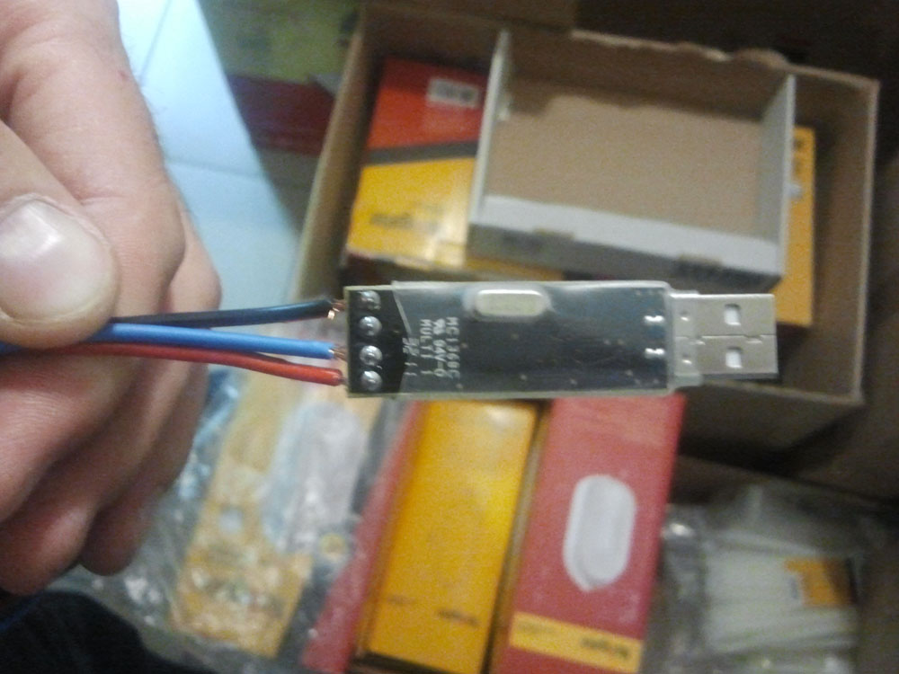

Вот нашел. У брата по случаю завалялся такой адаптер... Подойдет к нашим машинам? Если да, то начинаю штудировать литературу, качать проги... Красный, синий провода это питание, черный к-линия так?

badboy2115 писал(а):Вот нашел. У брата по случаю завалялся такой адаптер... Подойдет к нашим машинам? Если да, то начинаю штудировать литературу, качать проги... Красный, синий провода это питание, черный к-линия так?
Да, пойдет. Вот описание его подключения для перепрошивки мозгов:
http://chip-tun.ru/index.php?newsid=5
Ну а тебе нужно его подключить в колодку диагностики OBDII:
http://www.chiptuner.ru/content/connect/
Посути нужно подключить 3 провода: +12В, ground, K-line
