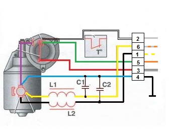

Предыдущий хозяин откинул биметал. предохранитель совсем и вот что теперь имеем http://s015.radikal.ru/i332/1505/36/fa610a44296f.jpg
Добавлено спустя 3 минуты 58 секунд:
как-то так

bogd@n писал(а):
как-то так
Где ты эту дурацкую картинку нарыл?
Косяки в номерах клемм и расцветке БОРТ.проводки. wwow
bogd@n
сам срисовал с натуры
Добавлено спустя 4 минуты 6 секунд:
Счет проводов в колодке такой ведь?
Размер файла: 7.56 KB
Просмотрено: 6455 раз(а)
Неудачно.
Давай исходить из этого:
Тогда объясни почему у тебя:
bogd@n писал(а):
на жел.-белом проводе(колодка между ЧЯ и моторчиком) напряжения нет
Ведь ЖЕЛТО/белый на 5-й клемме,это тот же ОРАНЖЕВЫЙ а 6-й клемме,а
bogd@n писал(а):
на оранжевом проводе при включенном зажиг. 12В
Как такое возможно????
bogd@n
Я вот что думаю попробовать перекинуть в правильном порядке провода на колодке.
Но это не отвечает на вопрос выше!
По поводу колодки - гораздо проще будет,если предварительно у кого-нибудь на Самаре посмотреть расцветку проводов в этой колодке,а еще лучше сфоткать на мобилу.
Причем смотреть можно даже на Самарах-2 где эта колодка не 6-ти,а 5-ти контактная.
