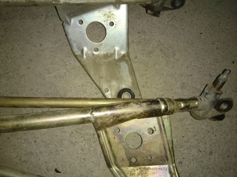

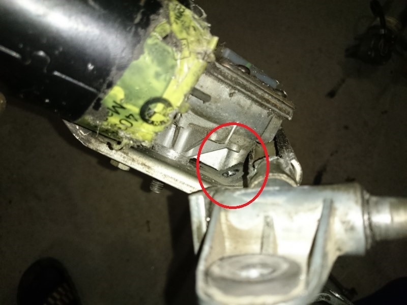

Фоток с ходом подгонки у меня, к сожалению, нет, есть только окончательный вариант, но на нём видно, где надо пилить и как мотор располагается. Вот он:
Саид
Ок. Буду смотреть по месту, иначе от меня будет много ненужных вопросов. Правда, интересно, чем резал силовую трубу? Получилось гламурно )))
Вот мое:
Самая обычная угловая шлифмашинка DeWalt 1000 Вт.
А вообще твой мотор немного отличается от того, который ставил я. У моего "треугольник" крепежных отверстий такой же, как на тазомоторчике, а на твоём значительно больше.
Страшного тут, в принципе, ничего нет. Просто чуток побольше возни с крепежом.

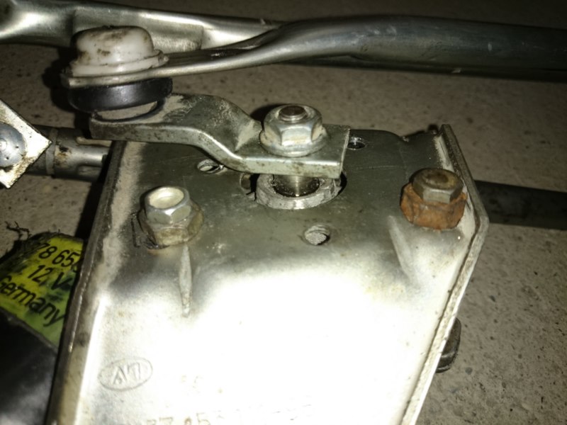

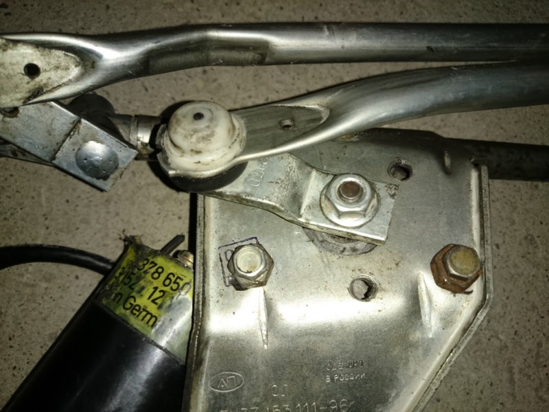

Наконец-то сегодня вечером начал ставить свой моторчик.
Начал экспериментировать с трапеции от 21099, что лежала дома
примерил:
Следует отметить, что крышка редуктора у меня в самом начале слезла с нескольких заклепок, и я не придумал ничего, кроме того, чтобы просверлить отверстия и посадить их на саморезы.
Центральная часть редуктора не заходила в большое отверстие, сидел растачивал напильником, впоследствии оказалсь, что у трапеции Приоры, что стоит на моей машине, это отверстие намного больше. Ну не буду забегать вперед, покажу что получилось. Вот предварительный результат на основе трапеции от 21099
Добавлено спустя 29 минут 5 секунд:
Забыл отметить, что спилил и все три крепежа под болты в литом корпусе редуктора, два из которых спилил прямо, укоротив на несколько миллиметров, а третий под углом. Впоследствии оказалось спилил много, тк в трапеции приоры немного другой угол наклона пластины...

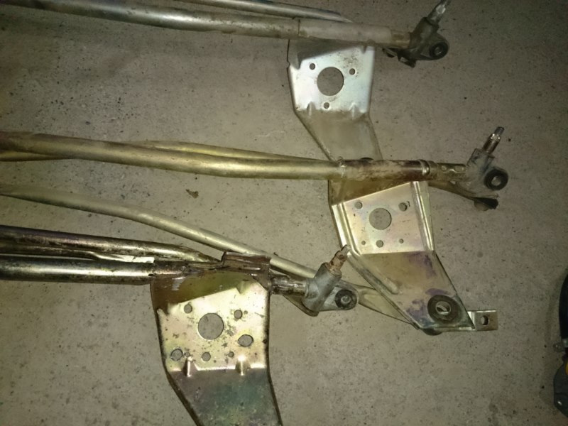

Далее, для сравнения вверху трапеция от приоры, посередине от 2110 и внизу от 21099

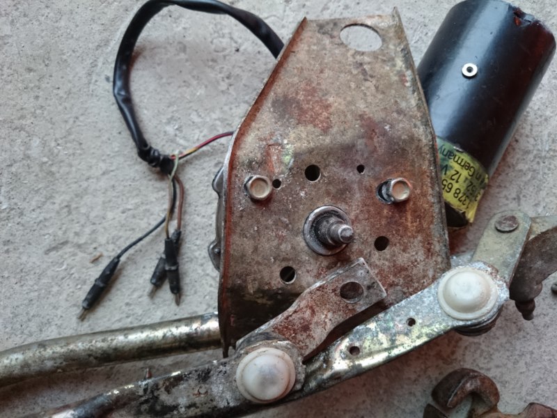

Теперь учась на ошибках, распилил трапецию приоры, и учитывая что центральное отверстие большое, метя как можно к центру просверлил три отверстия для крепления редуктора к планке.

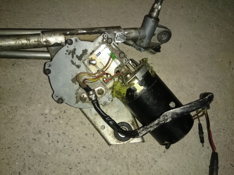

Вот конечный результат механической части до установки на авто:
Теперь о неприятности, изза своей криворукости, проверяя мотор на работоспособность, спалил один или все диоды на моторчике... Не знаю, то ли из-за этого, то ли еще почему то, но первый прерывистый режим, и остановка дворников на нижнем положении не работают. То есть, отключаешь рычажок, они останавливаются где отключишь. А получившимся результатом, я честно говоря шокирован. Специально не ставил новые щетки, чтобы на старых скрипящих проверить изменения. Результат превзошел мои ожидания. Вот теперь завтра нужно перепаять диоды. Забыл упомянуть, что смазывал все шарниры и наконечники тяг, графитовой смазкой, незнаю правильно или нет. И еще
в схеме упомянут биметаллический предохранитель, но у меня контакты 1 и 2 просто соединены проводом. Нужно вытащить с моторчика биметаллический предохранитель, и внедрить его туда?
