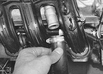

Здравствуйте! Подскажите, пожалуйста, какое разрежение на всасывание у этого патрубка вентиляции картерных газов? Сильное или слабое?

Сообщения: 16622
vovabs писал(а):Сильное или слабое?
Манометром не замерял, но на ХХ (при закрытой заслонке) оно сильней, чем при открытой.
1973qwert
Сообщения: 2714
Откуда: Барнаул
Авто: Ваз 21901
Близкое к нулю, но достаточное чтобы любое из уплотннеий масляных не потело при работе
vovabs
Сообщения: 764
Авто: ВАЗ 2110 1,6 16 кл. Январь 7.2 (прошивка I205DO54)
NAUexx писал(а):Манометром не замерял, но на ХХ (при закрытой заслонке) оно сильней, чем при открытой
1973qwert писал(а):Близкое к нулю, но достаточное чтобы любое из уплотннеий масляных не потело при работе
Спасибо!
То есть сильного вакуума нет в этом патрубке (шланге) вентиляции картерных газов и если не будет хорошого уплотнения в местах где затягивается шланг хомутами то ни чего не будет? Или может пыль подсасывать?

Сообщения: 16622
vovabs писал(а):Или может пыль подсасывать?
А ещё смесь обеднять, ибо подсос.
Но, если в ДУ соответствующий жиклёр засран "коксом" из картера, то за подсос можешь не переживать... Переживай за ДМРВ.

vovabs
Сильного разряжения в картере не может быть, потому что малый шланг взаимодействует с большим шлангом на воздуховоде.

vovabs
Сообщения: 764
Если плохо затянуты хомуты или трещина в шланге - будет видно это ( потёки маслом - запотевания в этом месте) или там только всасывание. И какой силы там максимальное всасывание - как пылесос сосет или слабее.
Ситрогон
На форуме 8 лет
Сообщения: 777
Откуда: ЮФО
Авто: Citroen-Xantia
vovabs
Если газов много, то будет давление в картере. А как пылесос сосёт только на больших обормотах, особенно если воздушный фильтр засорен. Можешь взять прозрачный шланчик, согнуть буквой - U, налить воды грамм 20, воткнуть один конец в трубку щупа и наблюдать за движением воды на хх, и оборотах. А можно просто открученую крышечку положить на маслозаливную горловину и смотреть.. Если прыгает, значит ВКГ забита или газов выше крыши
