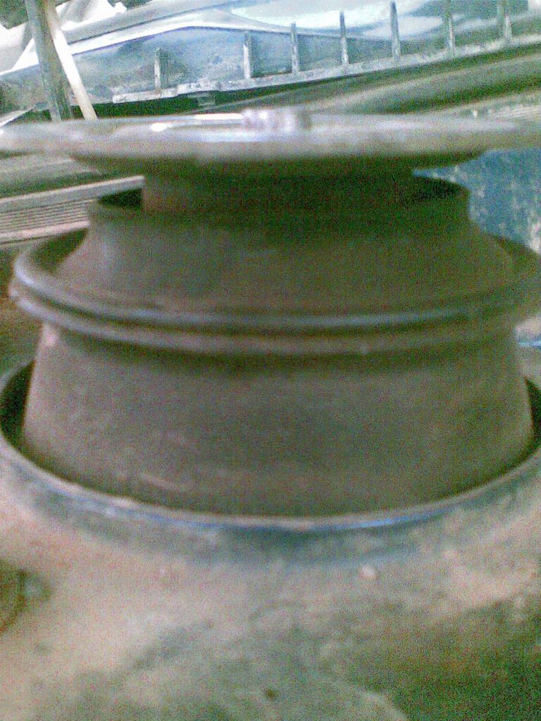

1. Рассмотрим верхнюю ограничительную чашку ДЕВЯТОЙ опоры
2.В походном положении под статическим весом (В 200 кг) чашка отходит от резинового демпфера опоры. Образуется та же щель , только сверху. Размер ее зависит от проседания демпфера.
3.Теперь раскачиваем авто за крыло. Вес авто никуда не денется и щель будет меняться по высоте при изменении направления движения, но чашка уже никогда не ляжет на демпфер пока не будет полного отбоя.
Правды ради, напомню, что сами стойки имеют наклон как вперед ( кастер) так и в стороны( по моему Аккерман). То есть стойки стоят "нараскарягу ". Поэтому при вращении рулем и у десятки и у девятки возможно соприкосновение близлежащих деталей. Но это не относится к делу.

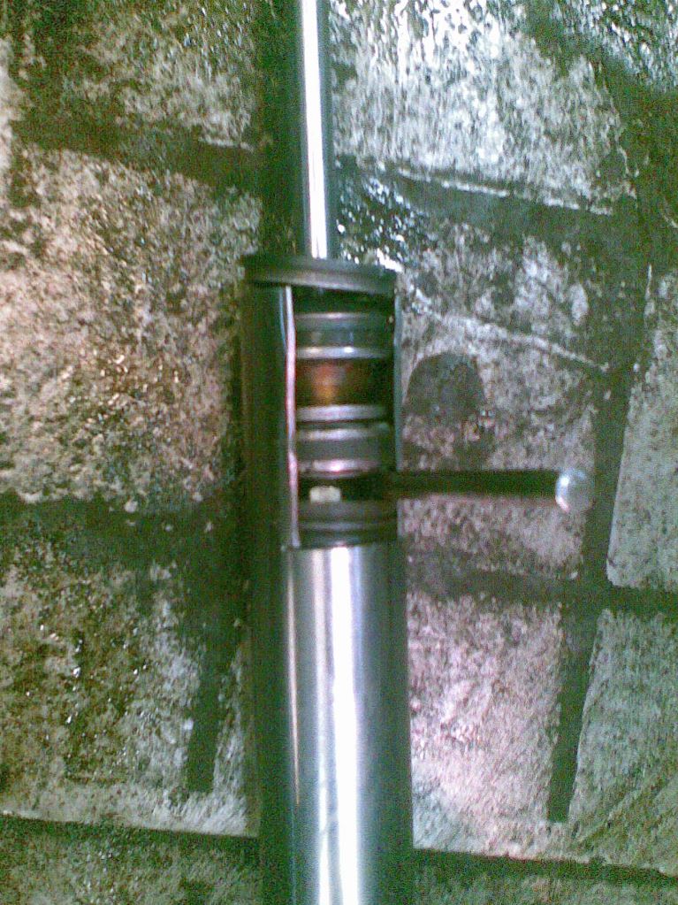

Третий:
Отбой стойки какой бы он большой по величине не был, он не может превышать силу тяжести подрессоренной массы.
При полном отбое пружина все равно еще сжата силой 170кг. В походном положении каждый сантиметр дает примерно 20кгс, допустим даже для простоты 5см= 100кг в плюсе. Усилие пружины минимально 270кг- это составляет примерно на 300-350%. Таких стоек не делают, даже плаза.
На досуге можно подумать, что будет с демпфером десятой опоры при полной неподвижности штока.
Описание: к тому же при такой конструкции плазы таких усилий не достичь
Описание: а вот такой образец точно бы показал, что щель никогда не уберется

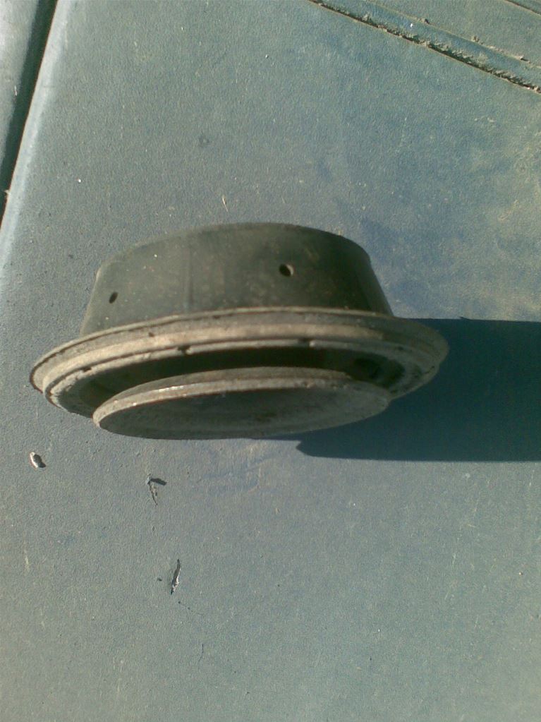

Описание: это такое же асоми только на иномарке тридцатилетней давности
