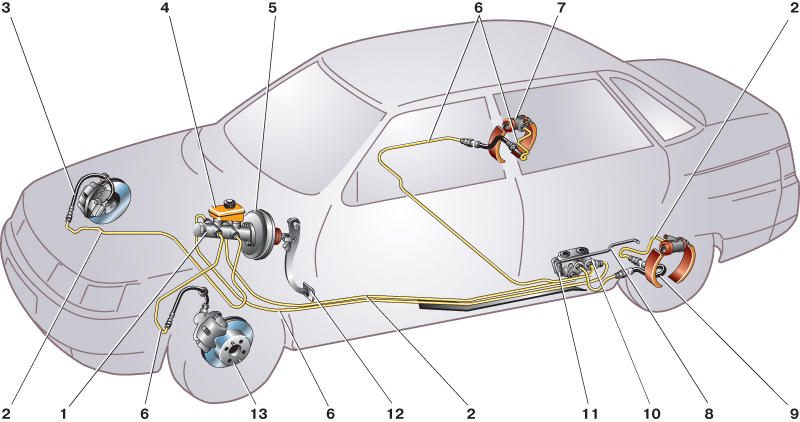

Помогите мне восстановить торм.магистрали,есть у кого схема трубок,от ГТЦ к РД и от РД к задним колесам?Куда ,что подключать?Может у меня вообще изменено подключение к гтц трубок,чтобы уйти от диагонали(как проверить куда идет какая?Как все это проверить и где схему точную глянуть?И есть ли смысл восстанавливать сток торм.систему?Может там все сделано с умом,чтобы уйти от РД(его проблем вечных)?

Изучай: http://www.autoprospect.ru/vaz/2110-zhiguli/15-tormoznaya-sistema.html
А колдун лучше новый поставить.С тормозами не шутят,да и жизнь у нас одна.....
machsp
Во,спасибо за схему!Видел подобную,но ч/б и не четкую,а тут все видно-куда и чего!

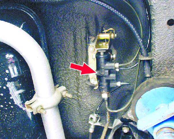

Поставил колдун.Вопрос в прокачке!Есть ли рзница в подключении задних колес к колдуну?Имею ввиду местами если перепутаю выходы правое-левое,левое-правое?
Не поменяются ли контуры диагональные на параллельные так сказать,если поймете о чем я?А то я запуталсяSad
Ведь должно быть переднее левое+правое заднее пара?На это влияет местоположение подключения зад.колес к колдуну?
Вот картинка где по мануалу на заднее правое идет одно подкление,а на другом по другому!Как правильно???
Подскажите

алекс спб
Путать нельзя,спутаешь-зимой разворачивать будет

Так какая схема правильная???К примеру задняя-правая к какому выходу у колдуна должна быть прикручена???Схем то много и мануалов,и везде по разному!На одной в среднее-верхнее на другой в последнее отверстие(к балке)?
Все это при условии ,что торм.трубки к гтц у меня прикручены как на картинке 2,где 2110 нарисована и желтым трубки(схема).

сейчас сходил проверил,у меня вся торм.система подключена по схеме
схема торм.jpg,все правильно???

!Lnur
Всё правильно, но если б даже было наоборот (по отношению к 1 и 2 камерам ГТЦ) как на зубилах, работало бы также. Главное чтобы "диагональ" случайно не превратилась в "параллель".
А у колдуна 2 входа ближе к краям и 2 выхода ближе к центру, каналы должны бы быть идентичны если б колдун настраивали при изготовлении (но это не так).
