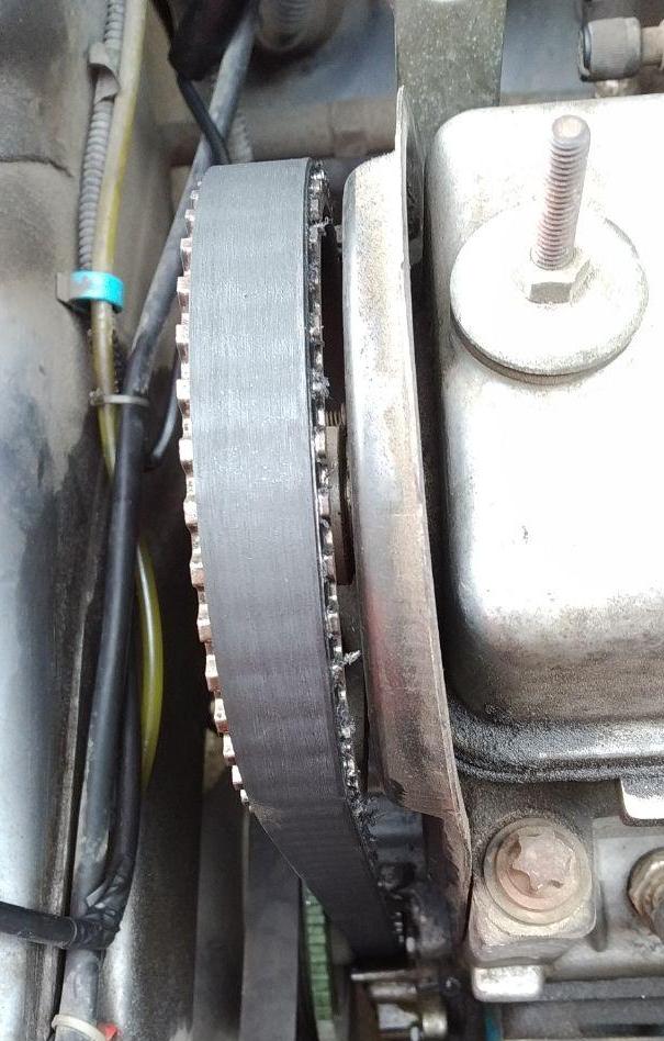

Сегодня снял кожух ремня ГРМ. И увиденное меня немного озадачило.
Ремень прошел 8,5ткм. Стоит всегда посередине. Ролик мог так его потрепать?

streles
Сообщения: 864
Откуда: СССР, Волгоградские степи
Авто: ВАЗ 21093i,Калина-2 8кл.14г.в., Грантолифт 8 кл. 24г.в.
TDream писал(а):Ролик мог так его растрепать?
Элементарно....но причина не в ролике скорей всего

streles писал(а):но причина не в ролике скорей всего
Твоя версия?
All Exx64 писал(а):Тоже мне - бином Ньютона...
Читать пояснения не пробовал?
TDream писал(а):Стоит всегда посередине.

И что в этих пояснениях? Он об воздух стерся или об реборду ролика? Если изношенной стороной к реборде ролика прижимается - значит в этом и причина...
Сообщения: 27714
All Exx64 писал(а):Если изношенной стороной к реборде ролика прижимается - значит в этом и причина...
Пилить реборду, или искать причину...???
Кто-то его к реборде жмёт... Или сам ремень кривой...
Либо звезда колена, либо помпа... Может и ролик, если ставился с этим ремнём и оказался кривоватым...

kazak1102 писал(а): Кто-то его к реборде жмёт
Вопрос - кто?
kazak1102 писал(а):ремень кривой...
Может быть. Хотя вроде непалево, сделан хорошо, маркировка как положено, коробка с голограммой и кодом, брал не на базаре (Gates усиленный).
kazak1102 писал(а):Либо звезда колена
При 60ткм пробега...
kazak1102 писал(а):либо помпа...
Со старым ремнем нормально дружила.
kazak1102 писал(а):Может и ролик, если ставился с этим ремнём и оказался кривоватым...
Да, ролик менялся с ремнем. Тоже может быть, хотя на палево не похож, и сделан аккуратно, и смазки предостаточно, и упаковка фирменная.
Для начала промою, смажу, поставлю родной ролик. Дальше будем посмотреть

TDream писал(а): поставлю родной ролик.
Или тот перевернуть, и посмотреть, куда поползёт...
Думаю, так даже лучше... Будешь знать, есть у тебя ролик в запасе, или выкинуть...

Ролик оказался не при делах. Установка родного ничего не дала (ремень так же трётся о реборду). Износа звездочек визуально не видно. Помпа со старым ремнем дружила. Остаётся сам ремень?
Dayco, Bosch или Contitech?
TDream писал(а):Остаётся сам ремень?
Переверни его - узнаешь.

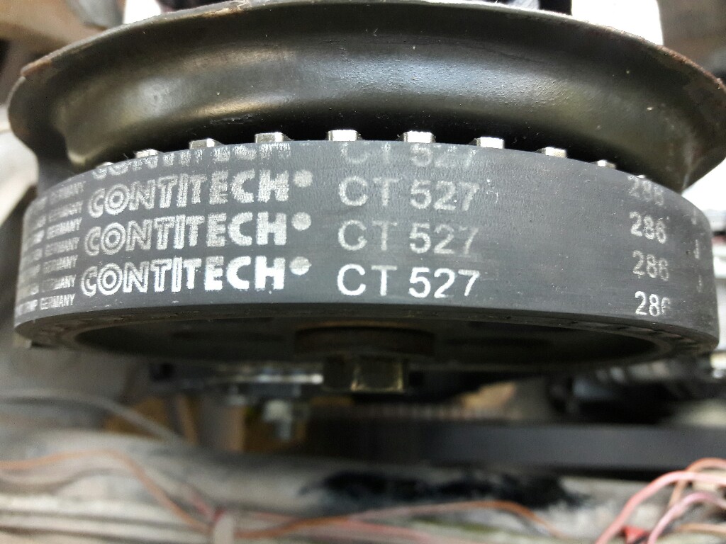

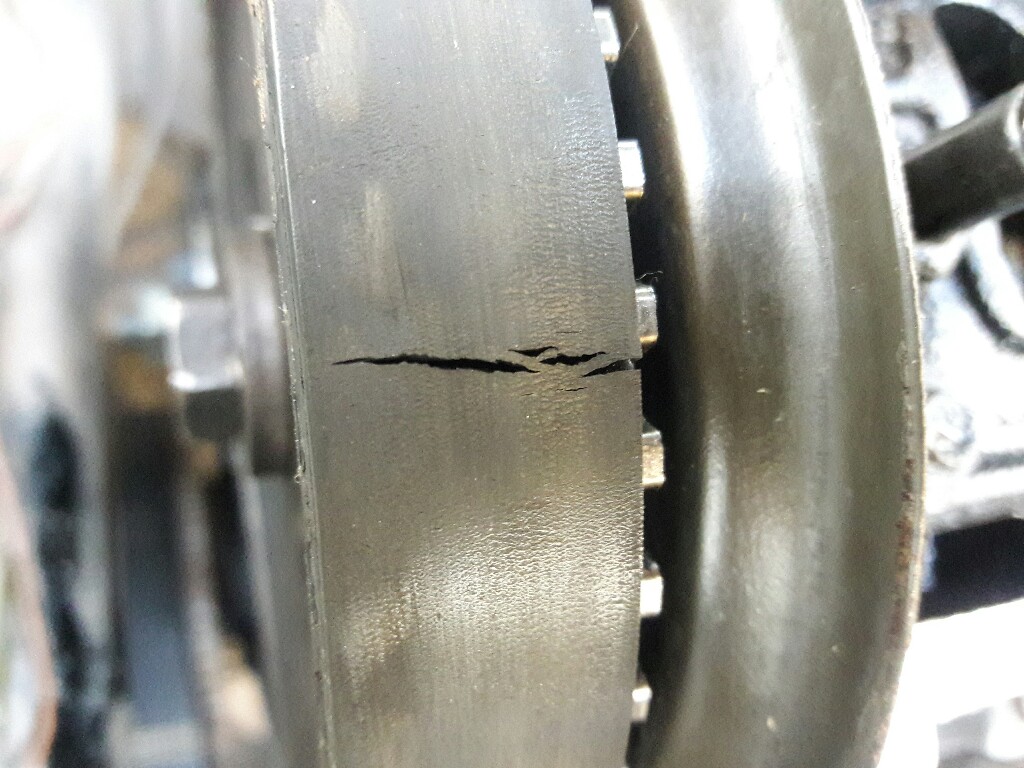

Вот Contitech,у меня,прошол 9 т.км.Решил проверить зазоры клапанов,хорошо,что вовремя увидел.Возможно был "левый".Поставил Bosch-пока всё нормально.

OSIRIS-UA писал(а):хорошо,что вовремя увидел.
Это на 1.3,карб.?
Повезло,что в удачном месте этот ремень остановился.

т808 писал(а):Это на 1.3,карб.?
Да.
т808 писал(а):Повезло,что в удачном месте этот ремень остановился.
Это точно!
