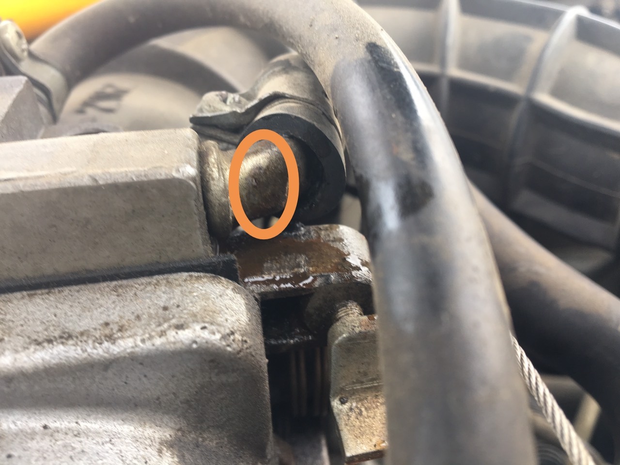

Повкручивал все свечи обратно, пробую заводить, с чихами-пыхами авто завелось, через несколько секунд работа двигателя стабилизировалась. Стою курю, наблюдаю.... Замечаю подтек на патрубке антифриза Дроссельной заслонки, который со стороны термостата, провожу по нему пальцем - оттуда веселой струйкой свистанул антифриз, как из иголки шприца. На фото обвел это место. Аккурат над форсунками. Может это есть первопричина? Авто сразу заглушил, давление в системе охлаждения стравил.
Размер файла: 245.18 KB
Просмотрено: 99 раз(а)
Утечка антифриза - первопричина залитых бензином всех цилиндров?
Нереально! nea
Mirons56
Ну я пытаюсь все варианты рассмотреть, тут главное не то, что он тек, а то КУДА он тек.... Одна форсунка им от души залита была, также подтек по всей длине рампы, но в антифрезе была только одна форсунка
Добавлено спустя 6 минут 13 секунд:
По какой то ведь причине бенз попал туда. Если я правильно понимаю, он в цилиндры может попасть двумя путями, либо через трубку РДТ, либо через ворсунки. РДТ исключили, значит остались форсунки. Теперь бы разобраться почему это произошло.
Да хоть сверху на нее струей лей - антифриз просто вниз стечет,не попав внутрь системы.
На форсунке с обеих сторон кольца герметичные.
Вот видишь - БЕНЗИН,а ты про антифриз говоришь!
Потому я ранее и уточнял бензин ли попал в цилиндры! Pardon
Сразу все четыре начали лить не переставая?Это практически нереально.
Если сейчас мотор нормально заводится и работает,то уже не разберешься,
а тот прогнивший штуцер на ДУ можешь просто не использовать.
Узел прекрасно и без его подогрева работает - просто соедини между собой подходящей трубочкой оба шланга,
снятые с штуцеров дроссельного узла.

Ну по крайней мере один раз завелась, больше пока не пробовал. Временно залепил дырочку холодной сваркой, пока застынет, потом попробую еще завести.
