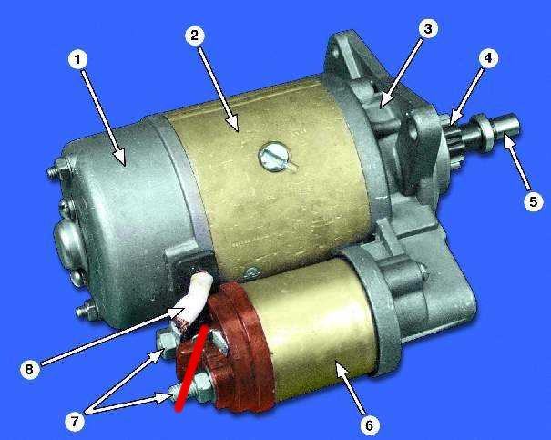

Panzerflieger писал(а):попытаться завести посредством перемыкания контактов на стартере?
У Жигулей схема стартера иная чем у Москвича,поэтому перемыкать нужно не шпильки тягового реле,
а лишь одну (плюсовую) шпильку на запускающий контакт 50 этого реле.

т808 писал(а):одну (плюсовую) шпильку на запускающий контакт 50 этого реле.
А нет ли картинки какой-нибудь? Опасаюсь сжечь всю фигню.
Сообщения: 47923
Panzerflieger писал(а):А нет ли картинки
Что замыкать отмечено красной чертой.
Стартер запустить перемычкой КАРТИНКА.jpg |
50.89 KB |
218 раз(а) |
Panzerflieger
На форуме 5 лет
Сообщения: 61
Откуда: Балашиха
Авто: ВАЗ-1111 Ока
Премного благодарен. Теперь разберусь.
