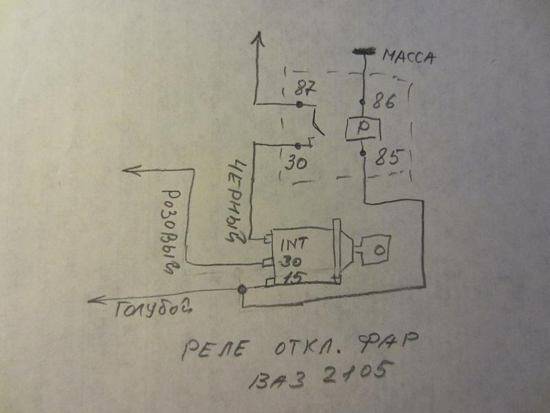

Эко, диагнозов- то налепили. Уж жалею, что пошутил неудачно. Впрочем, насчет релюшки. Мне бы поподробнее, куда конкретно ее вставить. Я так понимаю, в блоке реле и предохранителей?

Panzerflieger писал(а):Мне бы поподробнее, куда конкретно ее вставить.
В схемах хоть немного разбираешься?
Немного разбираюсь.

Видишь здесь с клеммы INT замка зажигания идет ЧЕРНЫЙ провод на включение фар?
Если его рвать,то фары перестанут гореть.Это понятно?

Panzerflieger писал(а):Ага
Хорошо.Тогда идем дальше:
1.Берем обычное 4-х контактное реле
2.Разрезаем этот ЧЕРНЫЙ провод и,опрессовав его концы клеммами "мама"
цепляем на контакты реле 30 и 87.
3.Контакт 86 реле соединяем с массой кузова
4.Ну а последний контакт реле 85 соединяем с ГОЛУБЫМ проводом,который идет на клемму 15 замка.
В итоге должно получиться так:
