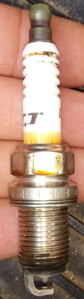

Про цвет свечей я несколько раз ТСа спрашивал... В ответ узнал только, что он их выкинул... Pardon facepalm

Нашёл одну, остальные три такие-же. Компрессию мерили в сервисах. И первый и второй раз 16.

-Viewer- писал(а):
а масла таки нету, см. свечное фото.
Да, масла нету... А вот изолятор таки не видно facepalm
Посему, фотографу 2 с минусом и о качестве смеси вопрос остаётся открытым. Pardon
Пока "мы" имеем мытый ДМРВ - всем этим показателям грош цена. Но для пропусков по составу смеси картина один хрен недостаточно плохая, поэтому покуда нового нету, можно сделать "финт ушами": отключить разъём, переинициализировать мозги и покататься с ошибкой. При условии что ДК жив показатели плюс-минус покажут происходящее с движком.
А изолятор свечки такой же серый как боковой электрод. Буквально 10 часов назад свои свечи вывинчивал (28 тысяч, хотел понять поменять на 30 или доездить до 35-и Smile) - вот прям 1в1. И раз масла нету плюс компрессия ровная - снаружи движка ковыряться надо. Косяк мне видится или с проводами, или с воздухоподсосами, или с форсунками.

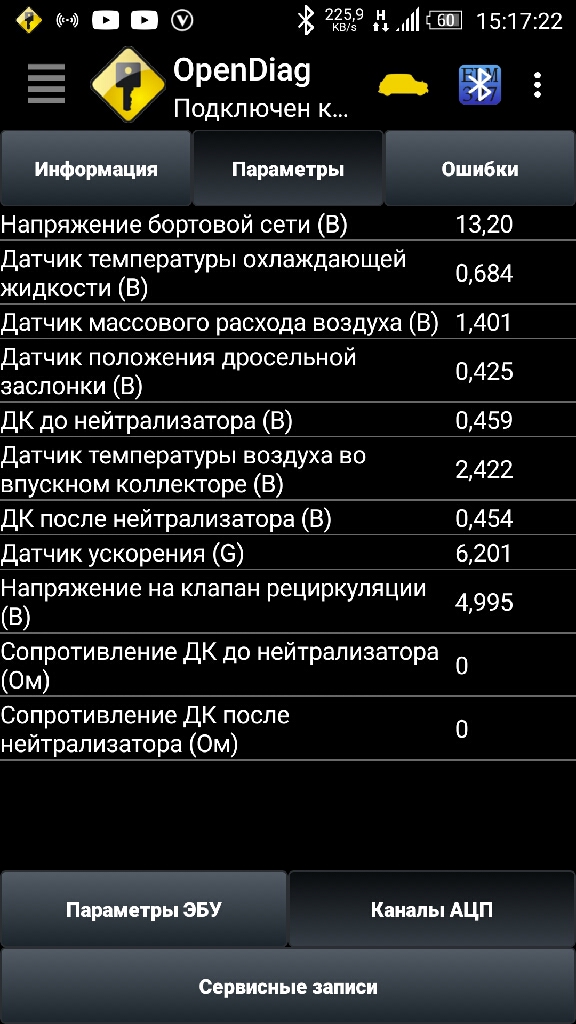

SaShaDelas
Мерял относительно клемы акб и относительно колодки самого датчика в обоих случаях по 4.99в
Канал ацп показывает 11.90в только при вкл зажигании когда машина работает там больше 12.5-13в
При нажатии газа дросель полностью открыт 90градусов
Мерять нужно было в соответствующих пинах снятых разъёмов.
По скринам лично я особого то криминала не вижу. Pardon
Только что двигатель не нагрет, 81 градус, но и не холодный => ДТВВ вполне себе имеет право показать 46,5 градуса.
Одно только настораживает - напруги на обоих ДК. Уж больно близки они к опорным 0,45-ти вольтам. Т.е. либо ДК дохлые, либо просто ещё не вступили в работу из-за "недогретости" мотора, либо просто ты "выхватил" такой момент при снятии скрина. Pardon
Короче... метки, болтучесть шкива, подсосы, массы, ДМРВ, ИКЗ... Smile
И эта... что там за ошибка на первом скрине?
SaShaDelas
Так я и писал что мерял относительно клем датчиков,тоесть снял клему дмрв и там на 2 и 3 пин есть 5вольт и относительно минуса акб тоже мерял тоже 5 в есть, точно так же с ДПДЗ
Сам ДПДЗ я заменил на новый старый в режиме сопротивления на тестере показывал 14кОм сопротивления а новый 5.7кОм гдето
Когда посставил его при выжатой педали газа по АЦП уже 4 вольт в состоянии покоя 0.4в угол открытия 75% максимум
А и поповоду ошибки то она от Карлсона сделал через кнопку после ее нажатия всегда ошибка,гдето видел что делают без ошибки.
По поводу ДК то там вольтаж всегда гуляет от 0.2 до 0.8 вроде как то так на прогретом ДВС через два часа буду ездить сниму видос по параметрам в работе двигателя
А то после замены ДПДЗ вроде как то чуток изменилось но всеравно на горячую при резком нажатии газа колбасит но уже не так долго.
Реньше если колбасило то появлялись пропуски зажигания по 1-2-3 цилиндрам пачками
Завтра постараюсь посмотреть на шкив коленвала, ГРМ по меткам все норм недавно смотрел и перетягивал ремень а то вроде в сервисе перетянули и звук был как будто мурчал и ремень между шкивов не прогинался даже
Еще заметил разницу в 0.2вольт сразу на генераторе и на АКБ + клеме на АКБ меньше на 0.2 вольт, думаю не критично? там 14.02 а на акб 13.8 +-
Еще что сделал так как дмрв у меня труп 1.118в АЦП то думаю от еще одной чистки ему хуже не будет снял все и залез в сам датчик снял кришку а ж до самого чипа того который стоит внутри Smile)) знаю знаю что нельзя но трупу уже больнее не будет
Издалека по пшикал очистителем карбюраторов пару раз окуратно, дал высохнуть и собрал обратно,думал авось заработает хоть на время,ага ФИГ ТАМ теперь он показывает 0.996 -1.008 и не двигается при прогазовке значение не меняется Sad(((
Просто он как героин стоит 50-75баксов
