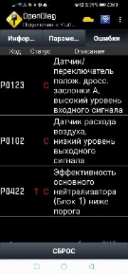

Подключал сканер, проверял программой car scaner никаких ошибок нет. Потом подключил opendlag вышло 3 ошибки!
Р 0123
Р 0102
Р 0422

я бы начал с проверки или замены датчика положения дросселя....

Semma18 писал(а):Потом подключил opendlag вышло 3 ошибки!

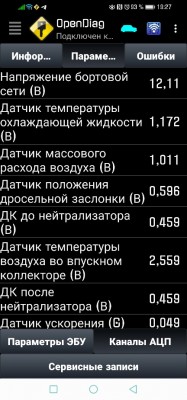

АЦП датчиков выложи. Ну и остальные параметры работы двигателя. Ошибки - это следствие. Причины можно узнать только по параметрам. Или в "морг"...

Semma18
а почему не активен канал детонации???

Сделай АЦП при вкл. зажигании и неработающем двигателе.
Не нравится мне твой ДМРВ.

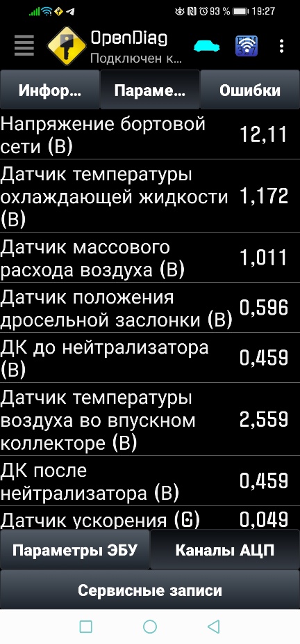

Semma18
На форуме 4 года
Сообщения: 11
Вот так при просто включённом зажигании
Добавлено спустя 5 минут 27 секунд:
Кстати, контроль детонации становится активным, когда разгоняшься, а вот при небольшом нажатии 10% в тот момент, когда тарабанит, он мля не активен. Топнешь так активен и тишина

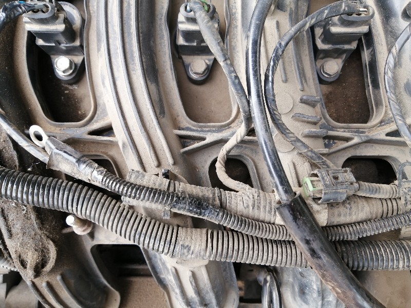

Парни, кто подскажет, что это за фишка и провод под шайбу?
