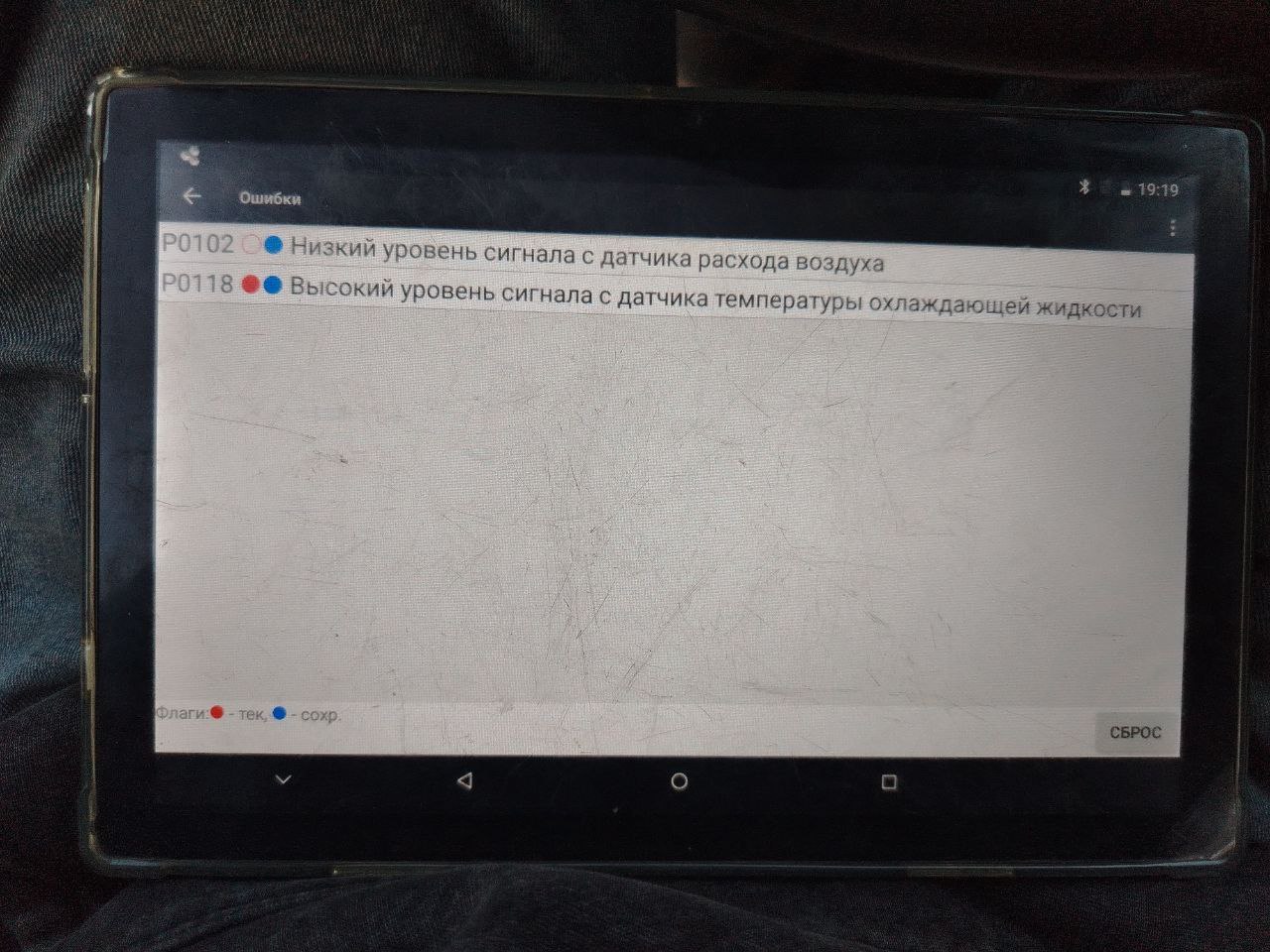

Товарищи, всем спасибо за помощь!
Проблем оказалось масса, а не одна конкретная!
Взял у товарища автодиагноста его профессиональный сканер сканматик 2 про, подцепился к ЭБУ и считал коды ошибок ,ошибки были следующие:
Низкий сигнал с датчика положения коленвала
Низкий уровень сигнала с ДПДЗ
Низкий уровень сигнала с РХХ
Низкий уровень сигнала с ДМРВ
ДМРВ промерил мультиметром и взял на разборке такой же но живой.
Поменял датчики и фишки идущие к ним, машина поехал как надо! Теперь двигатель раскручивается до красной отметки без рывков и дерганья.
Вдруг кому нибудь пригодится мой опыт.

Больше склоняюсь к тому что основная проблема была в датчике ДКПВ, при его снятии и замене, а также замене фишки машина сразу поехала по другому и хорошо.
Старый датчик был погрызан, сама головка датчика была слизана на пару миллиметров что сам сердечник был виден.
Все остальные проблемы сопутствующие.
А я тебе выше говорил, что МП 7.0 заставит ехать даже мёртвый мотор с половиной дохлых датчиков. Wink
Это, с одной стороны, "+"... А с другой "-", т.к. намучаешься вычислять конкретного виновника. Мало того, о том, что с мотором/системой управления что-то не так узнаешь только тогда, когда мотор совсем "ляжет". facepalm
