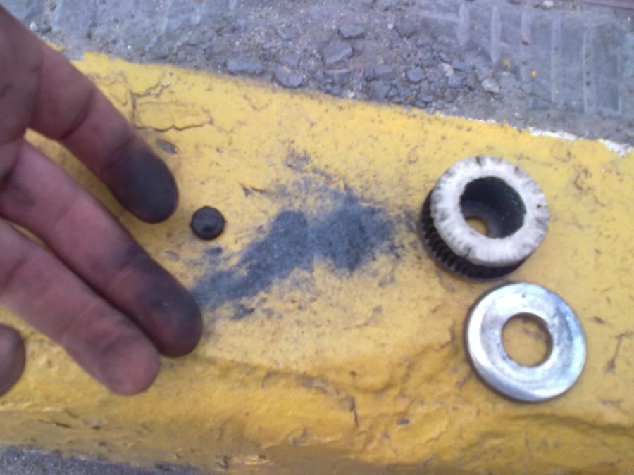

CCCER
Сообщения: 660
Откуда: МО
Авто: 21124гбо
Газовый фильтр после пробега 80000 км
.jpg |
около указательного пальца магнит, сначало подумал просто комок грязи |
83.02 KB |
204 раз(а) |
