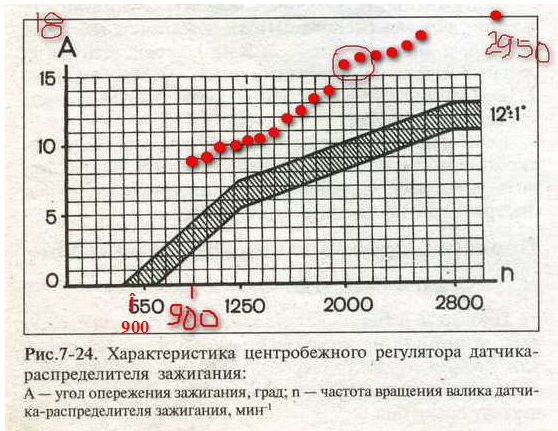

вобщем отрисовал что у меня сейчас по факту. Сколько терпения хватило. Pardon Получилась почти прямая. То что кружочком обвел, там почему-то дерготня идет. Возможно это и есть место вступления второго груза. Особо ситуацию график не прояснил. Если на сток ориентироваться, то по высшим точкам, начальный угол надо ставить в отрезке(+3-1). Раньше пробовал ставить +4. Не понравилась динамика. Но теория есть теория, тем более сейчас мне не нравится расход. Перенастроил, под +3. Поезжу посмотрю что получилось. Сейчас только с места попробовал ибо Drinks or Beer вроде прет.
Пы.Сы. На удивление, соотношение ХХ практически не ушло. Ну то есть обороты то упали, но в соотношении. Тож непонятно, как начальный угол, завязан на обороты ХХ. Так-то чем больше по часовой трамблер крутить, тем обороты выше.
ПЫ.Пы.Сы. Когда замеры сделал, на 2900 еще и вакуумник воткнул, метка ушла из поля зрения. Х/з сколько там получилось. Но я так ездил pst

Ну у метки вся шкала 10 гр. (от +5 и до -5) а по факту больше +8 уже не видно, по этому народ по зубцам маховика опережение считает и свои метки рисует Pardon
Подъем рановато начинается должен с примерно с 1200, пружинка на первом грзике прослаблена? Вал у тебя 10й под него по мурзилке 0+/- 1гр., единственное 99 почти на 200 кг легче по этому и позволяет чуть раньше ставить, с 10м валом низы (1500-2500) должны быть по веселее, но верхи (4500+) хуже чем со стоком.

ты 900 не там поставил, если конечно имеется ввиду ХХ. Smile
А вообще под 10-й вал довольно сложно настроить оптимальное опережение в нижней зоне.
Нужно вакуумник ограничивать почти на половину, иначе при разгоне детонация будет. А если убавишь начальный УОЗ, то с тапкой в пол вообще ускоряться не будет.

это сделано, иначе я б и график не смог получить. Нарисована вторая метка на 10гр. Можно было и третью нарисовать на 20 гр, а то там где 18 было уже на грани видимости, а когда вакуумник воткнул, вообще хз куда ушла. Smile
Поясни Embarassed нарисовать то нарисовал, а чего теперь с этим художеством делать, не очень понимаю.

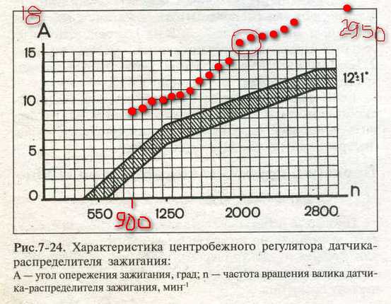

На твоем графике - центробежка вступает в работу с 2000 оборотов (1000 оборотов трамблера или грубо твоя отметка 900), а должна с 800 -1200 (400-600 на графике).
Ты либо нарисовал не правильно, либо трамблер криво работает. Pardon
Не забывай что 100 оборотов на графике - это 100 оборотов трамблера, а не КВ. 100 оборотов трамблера = 200 оборотов движка.

Похоже так и есть. Ось частоты внес данные эл. таха. на 2 делить надо.
А по оси угла? Если так оставить чет вообще ерунда получится. Короткая, очень крутая линия. Чет типа этого. Ладно перерисую, посмотрим.

В общем попробовал перерисовать график. Толку мало от этого. Во первых данные на машине кончаются три с небольшим тысячи, дальше снять проблематично. Во вторых тот кусок который получился, в принципе в коридор укладывается. Ну и пользы мне от этого?
