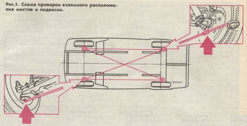

TAG2 писал(а):
не симметрично колеса в арке стоят...
Плохо. Увод из за этого. Либо кастер криво сделали,либо машина битая. Если машина небитая,количество шайб должно быть одинаковое с обейх сторон. Вобще надо колёсную и кузовную базу проверять.

Описание: Сделай расхождение не более 2-3мм и будет тебе счастье.
В моих руках машина 11 лет уже, ДТП только по мелочи было. А вот с шайбами вполне возможно, припоминаю давненько уже на одной из регулировок мне без съёма сабли набили пару шайб (разрезные были походу), может вылетели...
Заводские цельные, их разрубают, чтоб быстрее процесс регулировки шел. И по твоим цифрам, надо не ставить, а снимать шайбы. Причем у тебя кастер почти 0, а надо хотя бы 1 градус, поэтому по три шайбы надо снимать, ну или точить саблю. При условии, что трещин на кузове нет.

торантино
TAG2 писал(а):
какие параметры должны быть и допуски
Пойми верны для базовых размеров. Если базовые ушли,а это скорее всего так,то параметры и допуски на что накладывать? На уведённые базовые? Они тебе ничего не дадут. Лучше вывести базу,а если кастор будет разный,хотя на это то же есть допуск,лучше сдвинуть верхнюю опору. Вернее сделать опору со смещением. Сайленты проверь в передних рычагах. То есть поперечный вылет колёс относительно кузова. То же самое с задней балкой. Но начинать надо с диагонально-продольной проверки колёсной базы. Без этого никак. nea
