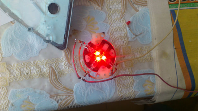

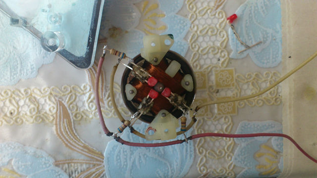

<<Андрюха>>
так ониже маленькие, а места там ого го, лан расковыряю как нибудь на досеге посмотрю как поступить Smile
Добавлено спустя 8 минут 58 секунд:
На моторчиче спидометра всё убралось, так я там размахнулся не по детски pst
