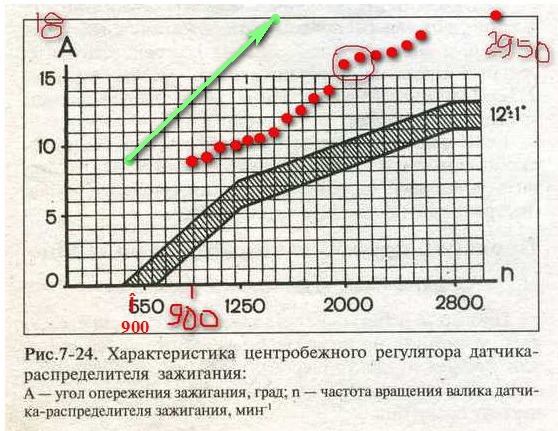

http://autolada.ru/download.php?id=9653
Вот так пишется график "УОЗ", без минусей на цифрах. "Уоз" отличается от "уз", тем что уоз параметр отрицательный(не надо минус вписывать к цифре).
Теперь фирштейн?

Туго до вас доходит то)) Ты правильно пишешь, уоз в + это опережение зажигания будет. А Вальдемар путает уоз и уз.
d.dmitry писал(а):
уоз параметр отрицательный.
Отрицательный. facepalm Только в том случае,когда буква "О" станет означать отставание,а не опережение угла! hehe
Yurik 999
Все проще УОЗ считается не от ВМТ до поджига (тогда и был бы минус)
А от момента поджига (искры) до ВМТ по этому: искра раньше ВМТ это "+", а искра после ВМТ - "-". Drinks or Beer
