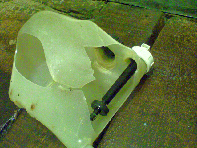

Отрицательный опыт. Недели три назад проезжал мимо магазина крепежа, купил на пробу китайские самообжимные хомуты, благо копеечные. Чет вчера скучно было, дай думаю попробую поставить, и расширительный заодно поменяю, на с датчиком, давно валяется. Ума хватило для начала только на РБ поставить. Дал давление, типа опрессовка, не поднимается.
Смотрю бежит во всю из под хомута. Поразжимал, один хрен, не держит. Ну и фиг с ним. Вернул как было, ну и опять опрессовка. Пошел давлеж. Говорите овна на вентилятор? Ерунда! Вот давлежу в "Садко"!
Даже до единицы не дошло. Весь моторный отсек, капот изнутри, морда, куртка, инструмент, короч все! Эпицентр ядерного взрыва.
Ну и на ошибках. Кетайские хомуты не годятся, "Садко" сцyко, дрянь опасная.
