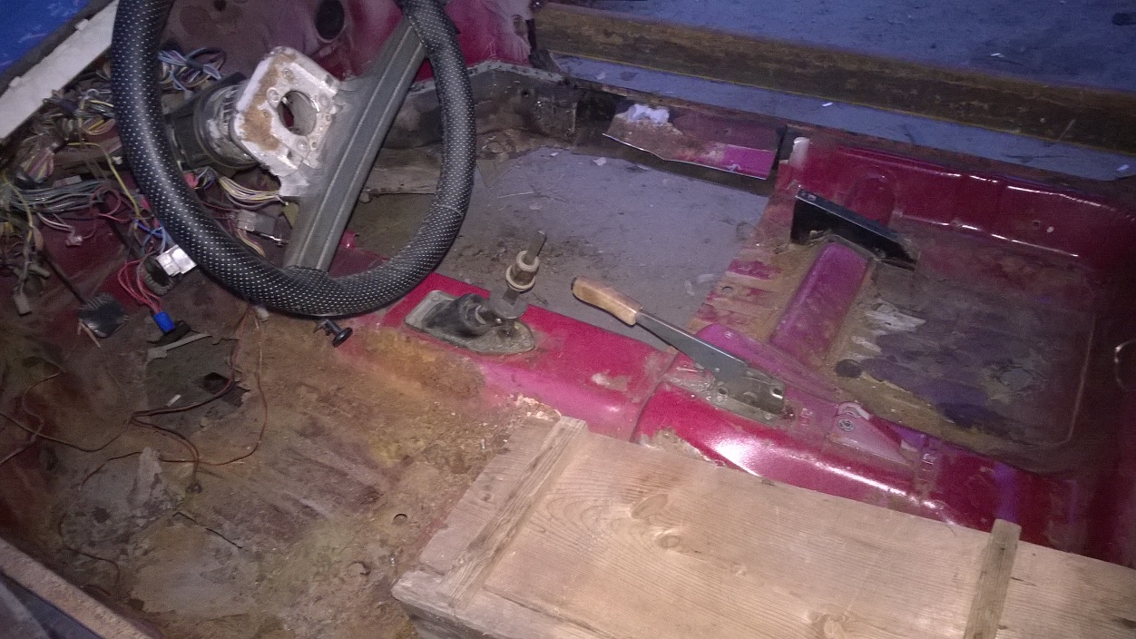

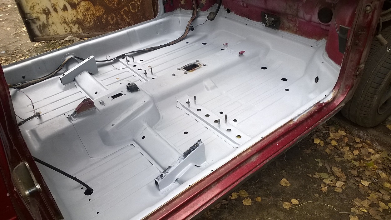

В моём случае смысл был.Железо оно такое.Лечится.

Делал сам.В 2015-м,на ней и катаюсь.Денег да,возьмут,если доверить дяде-сварщику,и то нет гарантии к качеству сварки.Сейчас больной вопрос в том что тяжело найти правильно сформованное железо,нормальных ремкомплектов практически нет.Мне повезло с днищем-нашёл в соседнем городе,лежало на чердаке у парня лет 15,правильная штамповка и толщина металла.
