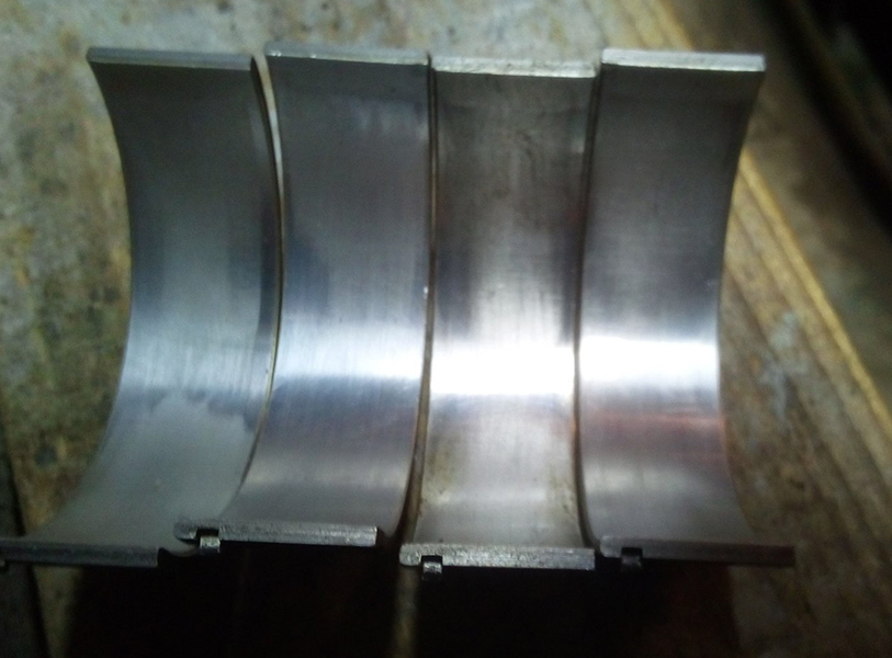

Vicsar
Сообщения: 73
Авто: ВАЗ-217030
алекс спб писал(а):Vicsar
Если у тебя зазор больше 5,то поршень не затрет,затрет вкладыши
С какого перепугу? Расшифруй пожалуйста.
Фото вкладышей. 1 и 3 на фото верхние, вроде не сильно покоцаны
изображение_viber_2021-05-26_21-49-19.jpg |
273.6 KB |
145 раз(а) |
