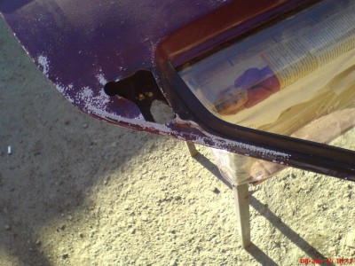

Ладно по работам. Это не то, что бы я на месте топчусь, стремно уево сделать Pardon Короч вечер ушел на доработку капота. Задача была убрать царапины от люстры, убрать то что я вчера накосячил, и уже убрать яму от мухуя! pst Практика. Шел 1000, 1200, на сухую, на родной подошве. Почему так? Предыдущий опыт показал, что на мягкой дохера бугров остается. Балин, как бы объяснить. Drinks or Beer Короч, в чем разница между плоской и мягкой подошвой. Плоская будет драть все что выше. Мягкая, тоже будет драть, но с небольшим захватом на выступы и углы. Т.е. с одной стороны, на кривых поверхностях, только на мягкой и можно подлезть. С другой стороны, вероятность протереть углы и края, на мягкой гораздо выше чем на жесткой Drinks or Beer
Моаи

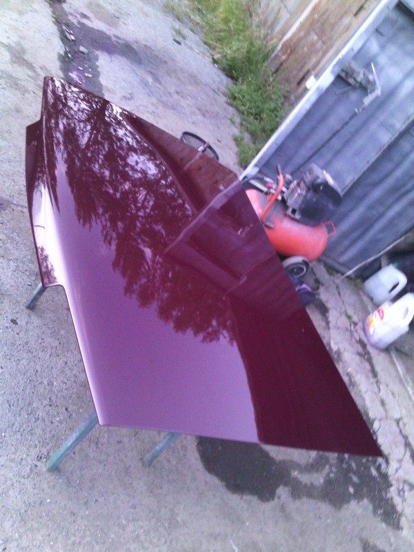

Далее практика по полировке. Сегодня на свету все перешкурил. Пришел к следующему алгоритму. Это касается только не заводской краски, а ремонтных поверхностей. 1000 на жесткой, (убрать остатки косяков), 1200 на жесткой, (перебить риску от 1000), 1500 на мягкой. Почему так. Поверхность не идеальная, дальше выравнивать ссыкотно, можно и протереть, а бигуди убрать надобно. Что могу сказать по 1500 на мягкой. Вылизывает отлично, по всей плоскости, но! Во первых нужен круг новый. Во вторых даже на самых малых оборотах машинки, на сухую, норовит краску размазать. Pardon Ну, я хрен знает как объяснить mosk это реально нужно видеть и щупать, накатывает точки, (и если прозевать, вокруг точки ямка). Происходит это по тому, что на мягкой прилигание выше,(перегрев), но и кпд обработки тоже выше! Короч pst получается равномерный мат, в независимости от ровности поверхности. Ну хрен с ним. Раз уже на 1500 начинает наматывать, на 2000 даже нет смысла время терять. Далее пошел абралон 2000, на мокрую. Норм. Уже в принципе сойдет. Блеск есть, особых косяков не видно. Но зря что ли я полировальники покупал pst Drinks or Beer Поехали по пастам. 74 на белом круге. Хз, ну реально на этом можно остановится. Уже зеркало, ну как, кривоватое зеркало pst , но это уже от основы косяк, а так очень даже зеркало! Smile Ну и чего? Не стемнело еще, а дух экспериментаторства еще остался mosk Drinks or Beer Полируем на оранжевом 75той. Честно? Я разницы на вике вообще не заметил. Причем я точно знаю, что после первой мойки вся красота коту под хвост Very Happy Фотка (гавно) отражение газеты. Жена помогала, сказала что на ощупь, глаже, я лично на глаз не увидел разницы. По каплям воды. Вроде стекает по другому, короч не понятно. Ну и смысл полировать? Ну к чему я это все веду. У меня по вике получилось так. 800 на сухую на жесткой, (если пыли до фига), 1000 на сухую на жесткой, 1200 на сухую на жесткой, 1500 на мягкой, (НО ОЧЕНЬ АККУРАТНО И МЕДЛЕННО уже наматывать начинает), Абралон 2000 на мокрую. 74 паста. 75 паста??? 76????, походу для эстетов. Pardon Все ИМХО если че Drinks or Beer
Описание: после 74
Размер файла: 144.79 KB
Просмотрено: 225 раз(а)

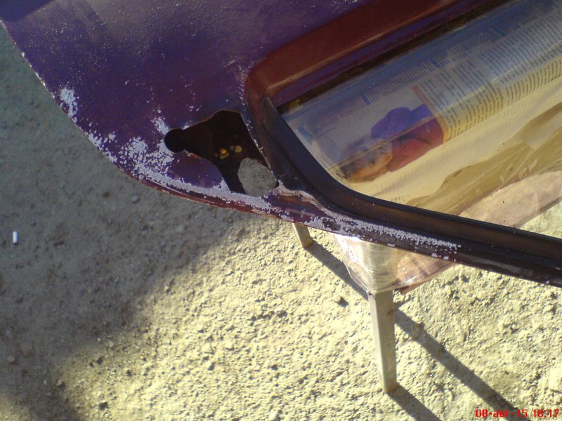

Описание: после 75й Ну куда еще то, если газету читать можно? И, блин, да, Я знаю, что это до первой мойки! )) через неделю будет обычный ободранный таз ))

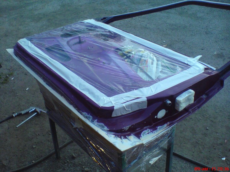

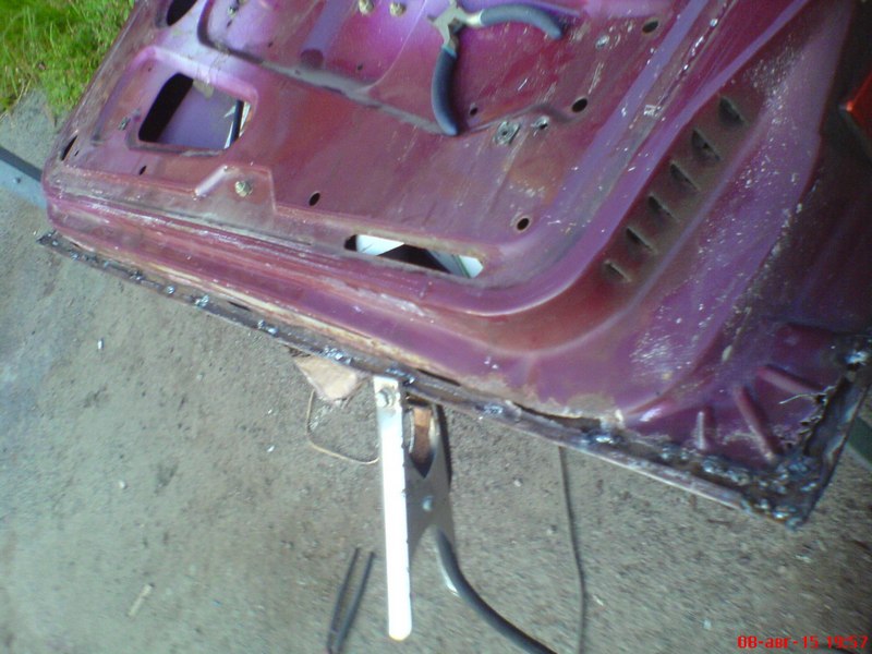

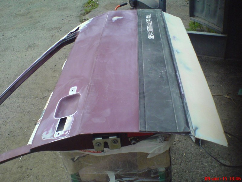

Покрасил сегодня дверь. Зачем рассказываю? Ну, короч. Smile Я проверил, что за два вечера по 2,5 часа вполне реально провести цыганский ремонт одной детали. Только хардкор! pst Ну, что еще полезного. То что после софтовой шпакли, без финишки, без грунта, facepalm просадка по краям шпакли будет, это я ожидал и шел вполне осознано. Ну, небольшая усадка всяко лучше сквозных дыр см по 4. mosk Причем если бы задался целью вышкурить-заполировать, то скорее всего получилось бы. Но нафига оно мне надо? pst Drinks or Beer Халтура и есть халтура, один хрен на выброс. Ну еще наблюдения. Вроде вышкурено нормально было, ни фига пор не видно, но красить начал, поры в шпакле себя проявили. Хз, может без финишки и обойтись можно, но без порозаполняющего грунта nea Ну и еще что огорчило, ну тут сам балбес Smile Замесил 50 гр базы, т.е. около 80гр по факту. Ну, чуть-чуть не хватило на третий слой в зеркало разлить. (Вот нахрена оно мне, на временную деталь?!) pst ) Разбодяжил еще 50, (меньше только по стенкам пистика размажется). Задул. Вроде ном растеклось. Но блин! Еще же и до фига осталось! pst Выбрасывать жалко. Еще слой пульнул. Fool Уже сколько раз сам себе говорил! facepalm Осталось лишнее, дешевле вылить. Но чет все ни как Pardon pst Минут через пять, смотрю... От окантовки волна пошла. Не, по сути до сопли дело не дошло, волна на уровне той же границе шпакли. Но! то что со шпаклей так будет, это закономерно, ни чего не сделаешь, а волну пустил, от жадности, причем не первый раз pst Drinks or Beer Ну так то пофигу, больше удар по самолюбию, завтра поставлю дверь. Smile
Моаи

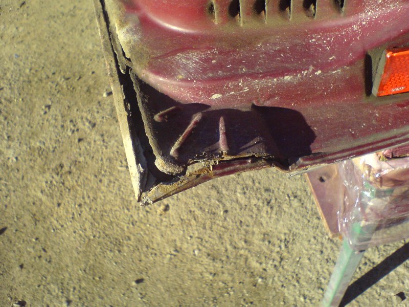

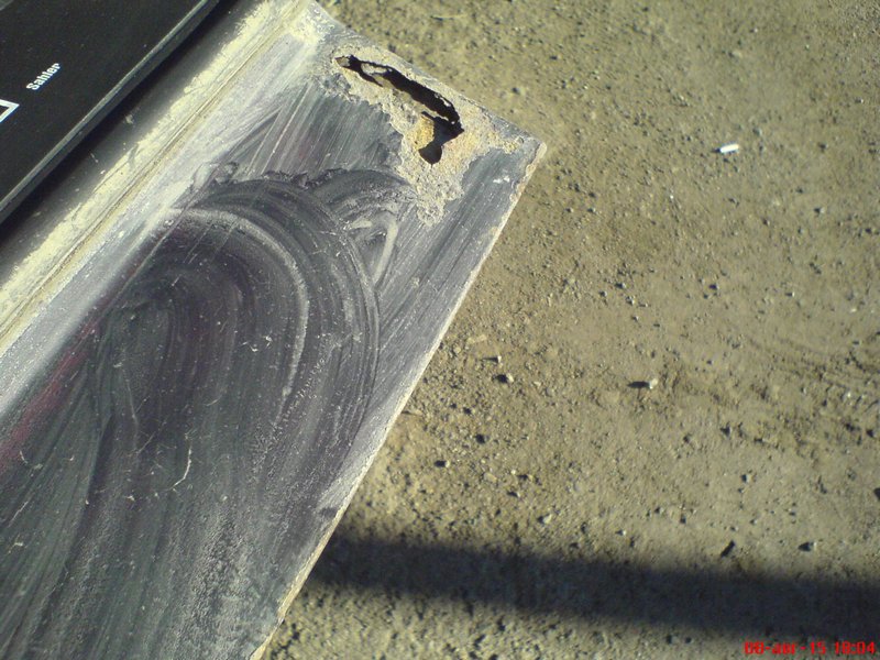

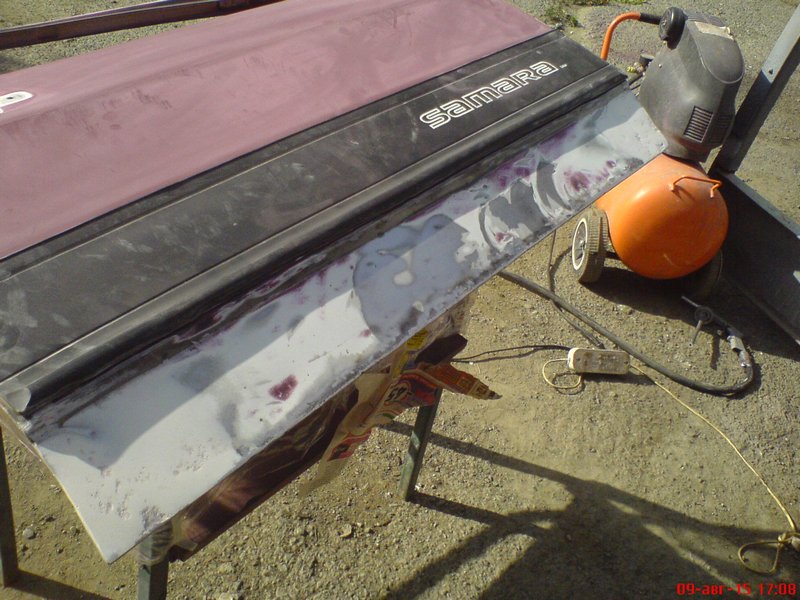

Ну, дальше поехали. Drinks or Beer Дверь боле мене получилась, сойдет. Далеко не идеально, (что и следовало ожидать) но дыр нет, и то хорошо. Решил показать как на время это делается, (забегая вперед, не совсем удачно, т.к. эта дверь в похуже состоянии.) Зачем нужно. Первое, что быстро нахалтурить это вполне реально, второе, что если все красиво блестит, это вовсе не значит что хорошее состоянние Wink Не, я только когда сам этим занялся, понял, почему стараются купить не крашенную машину. Так-то что плохого в крашенной 15 летней машине? За 15 лет краска по фактуре превращается в туалетную бумагу. А вот как сделали.., это уже вопрос! Могли по человечьи вычистить, проварить, прогрунтовать, и будет еще очень и очень на долго (возможно лучше чем с завода). А можно как я сейчас делаю, Smile На время pst И да. Ни кому так делать не рекомендую, и знаю что через полгода отвалиться, скорее рассказка для общего развития Wink Вчера и сегодня на ходу был, вроде все хоз работы сделал, к вечеру выдалось время поковыряться. Поехали. Что имеем. Сквозные дыры по низу, от углов остался только ободок. Передняя панель отгнила от задней. Снимки 00-04. Асфальт на сквозь видно.
Добавлено спустя 19 минут 30 секунд:

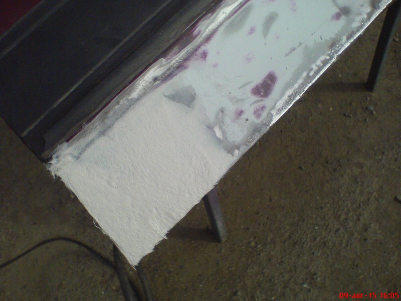

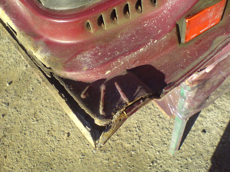

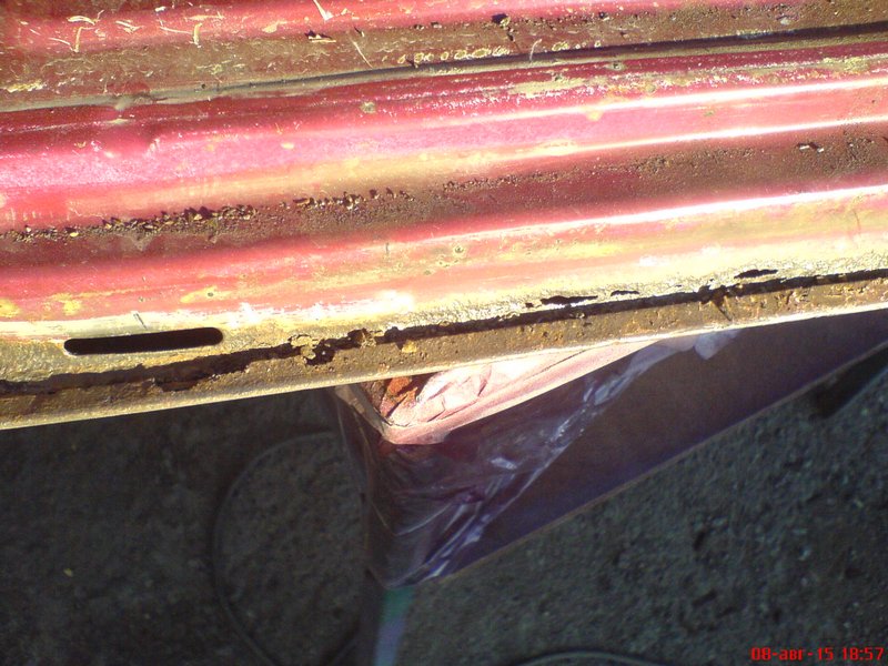

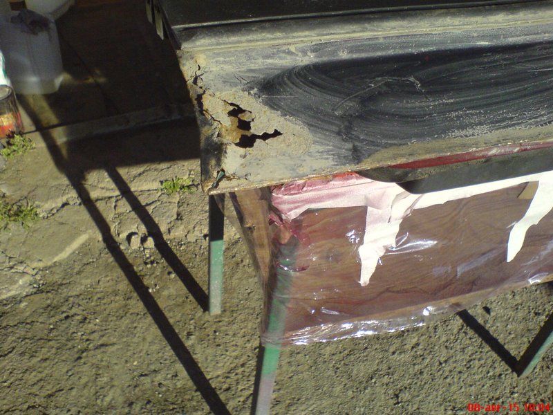

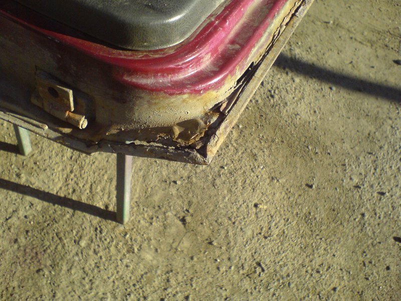

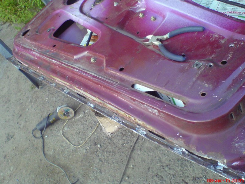

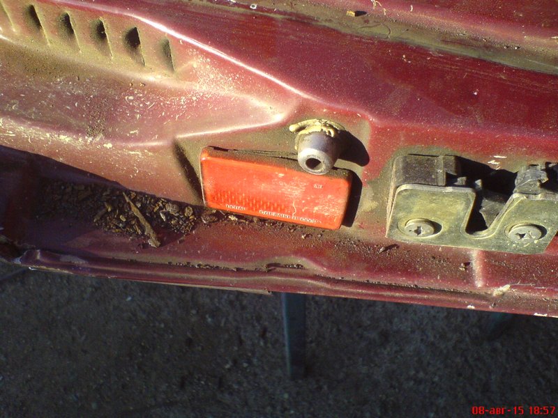

Плюс по этой двери, загиб от поцелуя газели, в районе крепления зеркала. Выстучал на рашпиле. 05. Выстучал развальцовку (низ). окисла высопалось facepalm 06-07 Зачистил, посадил на прихватки. Иначе ващще ни как, Pardon Передняя накладка болтается, шпаклю тупа некуда класть. Хотяб минимальная жесткость должна быть.
Добавлено спустя 7 минут 43 секунды:
Прихватил, 08. Зачистил, 09. Потом меня отвлекли, потом чет увлекся заваркой дырок, pst (это время не считается), потом ехать надо было, продолжение завтра Wink Drinks or Beer

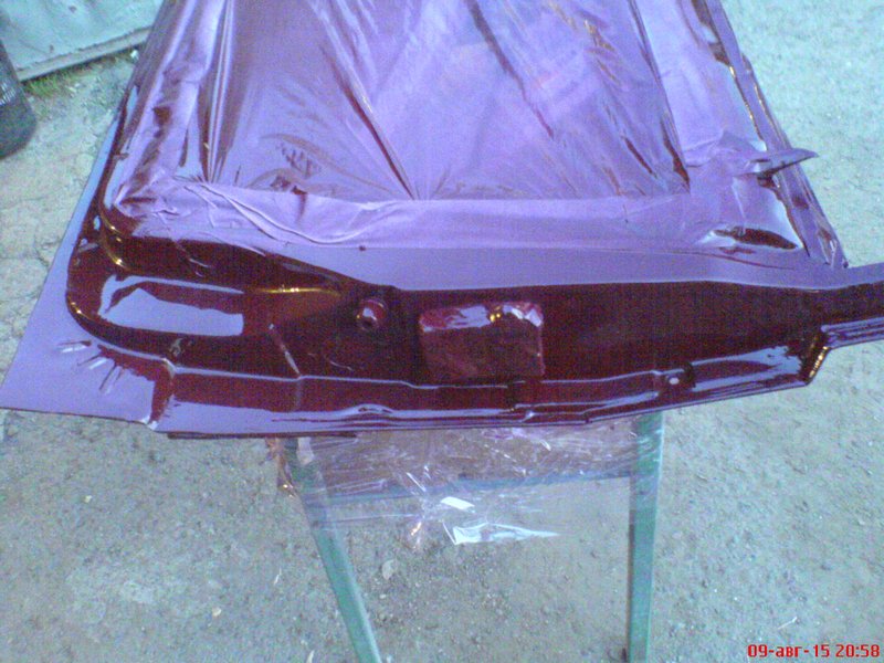

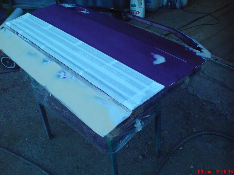

ладно, далее поехали. дел до фига, в гараж добрался поздно. 00, накидал стекла. 01. вышкурил. пока сохло, заматовал плоскость. 02, накидал и зашкурил софта. Отвлекли, потерял время. Sad 03-04 замаскировал. Дальше стемнело и фогки гавно. 05, залил изнутри, 06, залил снаружи. Все. Цыганский ремонт закончен. Drinks or Beer (касяков море) Что хотел этим сказать. Первое. Если очень прижмет, (как меня) То за рабочий день вполне реально сделать одну деталь. Ну или за два вечера. Drinks or Beer Второе. Если все ровно и блестит, это совсем не значит, что через пол года это все не отвалится. Wink

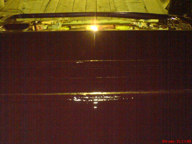

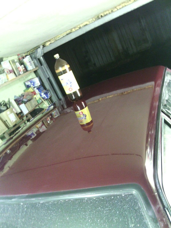

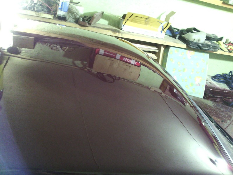

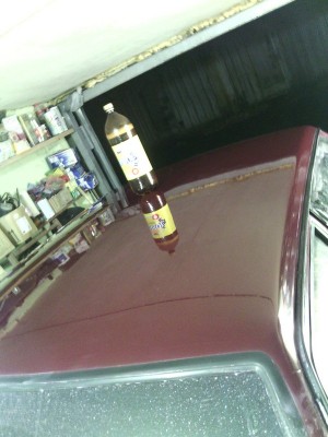

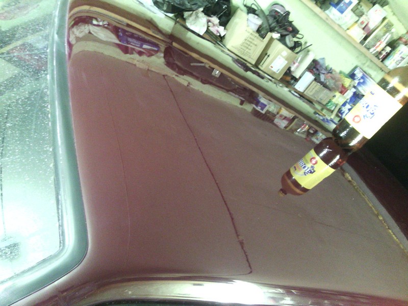

Короч, сегодня глянул на свету, чего с крышей получилось. Тот же трабл что и с капотом на первый раз было. Блестит, но какую то ступень абразива в темноте пропустил. Из за этого "протектор". Ну, уже проходили все это, нормально вышкуривается. От погоды зависит смогу ли шоркнуть в конце сентября. Не смогу, тож бог с ним. В принципе сойдет. Не критично. Весной шоркну. Drinks or Beer
Моаи
Корч, еще не зима, погода позволила, сегодня дошоркал. Drinks or Beer Пришлось по новой весь цикл пройти. Хотя бы за месяц вика высохла, и на мелких абразивах скатывать перестало. Технология вроде отработанная уже. Раз начинал с 800, значит 1000 на жесткой (чисто косяки подправить если остались) 1000 на мягкой, (на моей машинке бигудей меньше) 1200, 1500, на мягкой. На 1500 не то что бы скатывает, но забивает косяки, хз как объяснить Pardon Ток то пофиг, но очень наглядно. Но это видеть надо. pst Абралон 2000-3000. Хз может и не надо, но в честь закрытия сезона сделал по науке. Drinks or Beer Пасты. 74, на белом круге. Круг развалился в труху. С одной стороны кругу два года, с другой стороны ну, не так много я им и работал. Опять же, если все дубли посчитать, то в сумме на полную машину хватило бы. mosk 75я на розовом, (оранжевом) круге. Ну вроде есть разница, вроде лучше, но я то уже проверял в прошлом году! Эта красота до первой мойки! pst Ну хрен с ним, развлекаемся же?!! 76я, Поскольку к вечеру заморосило, пришлось в гараж заехать. Рука дольше пол-крыши не достает. Значит в два приема. Smile Сделал половину, Ходил-ходили вдвоем вокруг, так и не заметили разницы. Или я что-то не так делаю, или это сказывается на более жестких покрытиях. На вике и на 75 норм, ( Wink и на 74 не страшно mosk ) Ну хрен с ним. На 77 точно забил, времени жалко, хоть она и есть. Косяки! Поскольку вырезал все очаги ржавчины на крыше, после ямы шпаклей забрасывал. Пока матовое было, вроде и не видно. Вышлифовал в состояние лысой коленки, стало играть на свету. Ну. Т.Е. Если не покупать, то все збест. А если ходить воркуг, и смотреть под малыми углами, то не то что бы ямы, я так, легкий целюлит pst Играет свет волной на месте зашпаклевки. Видимо все равно усадка есть. По пост эффектам пыли (и летающей живности, а было ее до фига mosk ) Когда эта хрень происходит, остается кратер. Как вулкан. ХЗ почему так. Верх то сошкуривается, а точка остается. Но опять же! Что бы это увидеть это нужно знать куда смотреть и под каким углом. Я знаю. pst Корч, норм. все болемене. Для бюджетной покраски сойдет. Drinks or Beer Снимки опять дрянь получились. В темноте. Но! Хотя бы видно отражение этикетки бутылки! Там по сути зеркало. А корявости, это отражение корявого потолка. Балин!!! facepalm pst Короч, все хорошо вышло. Smile Может сумею нормальные фотки днем положить, пока на мойка не испортили pst
