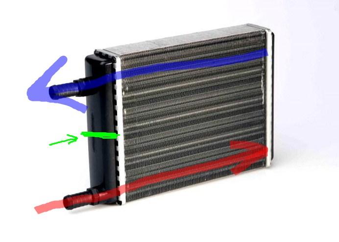

Буйный
Сообщения: 1360
Авто: Приора-универсал
торантино писал(а):
Это невозможно!
Почему?

Именно так мы и предположили...

Буйный
ОЖ в радиаторе отопления движется не как в основном радиаторе. Перегородка стоит повдоль бачка ,а не поперёк.
По такой схеме как на катринке в салоне ничего не нагреешь.

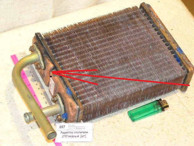

Буйный
Сообщения: 1360
ТОРАНТИНО, при твоём (как на фото) расположении патрубков на радике прегородка ессно должна стоять вдоль бачка.А на моём фото именно поперёк. В обоих случая радик делится налопопам только в разных плоскостях.

торантино
Сообщения: 7299
Откуда: Барнаул
Авто: ВАЗ 093 карб. 2000 г.
Буйный писал(а): при твоём (как на фото
Перегородку выломать можно только пассатижами и в том и в этом варианте. Поэтому эта версия абсурдна.
Зачем ты сюда от классики прилепил непонятно. Уж если речь про медный 2110,то вот-
https://www.drive2.ru/c/306473/ Сам же пишет что уплотнение на старом сгнило,а новый дополнительно обмотал спленом. И теперь у него настал ташкент,как он думает именно из за медного радиатора!
