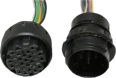

Всем добра. Ставлю себе электроуправляемые зеркала с подогревом Salina. Посмотрел как подключить. В принципе не очень сложно. Вопрос в пинах. Их надо добавлять (контактики). Если с папой проще (схватился за штырь утконосами и потянул вверх), то с мамой та еще ебатуха. Прежде чем лезть в машину, я купил себе разъем с проводами и попробовал повытаскивать и поставлять пины с прооводами. Я вот, что подумал. Векдь на заводе как-то ставят их. Сверлить разъем не хочу. Есть ли какая то приспособа для запрессовки пинов?

Сообщения: 16694
Вот смотри... В разъёме "мамы" над основным пином есть "т"-образное отверстие. Вот это и есть "ключ". Суй туды чего-нить подходящее по размеру, сжимай упругую пластинку в нём и одновременно вытаскивай провод.

Вытащить провод не проблема. Проблема втащить.
Сообщения: 16694
Peter-I писал(а):Проблема втащить.
Не одуплил... я... В чём проблема?
