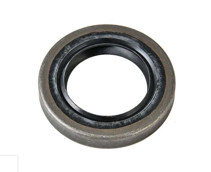

Какого цвета сальник привода (левый)?
Который в коробку на левый шрус.
Сунулся в магаз, там что левый, что правый - оба черные. На левом стрелка показывает правильно и номер артикула совпадает ...35.
Вроде левый должен быть коричневым, иль нет?
Festival58
На форуме 1 год
Сообщения: 1357
Откуда: 58rus
Вроде левый корч, правый черный.это если брт.
Типа левый 35й,правый 34..
Бумагу лучше посмотреть
Spers
На форуме 1 год
Сообщения: 174
Откуда: Елец
Авто: ВАЗ-21093 1998 г/в 1,5л (карб)
Ну правильно, значит мне не показалось
Вот такой, черный под личиной БРТ предлагает Би-Би.
Придется искать в других местах.
Spers
На форуме 1 год
Сообщения: 174
Откуда: Елец
Купил коричневый, чуть дороже того, что вчера. Продавец клялся - Балаково!
, написано NBR (якобы «Литтек» Санкт-Петербур). Говорю ему - китай! Он нет, не должон, у меня написано российский!

Spers
На форуме 1 год
Сообщения: 174
Откуда: Елец
Spers писал(а):Какого цвета сальник привода (левый)?
Вынул с коробки свльник - черный, с боков чисто металл, без резины. Стоял с завода
Зря накатывал на Би-Би
| .jpg |
25.87 KB |
24 раз(а) |
Festival58
На форуме 1 год
Сообщения: 1357
Откуда: 58rus
Spersнадо ж, ниразу не видел.
Раньше и в би би брал, всегда края обрезинены.. Да и логично, надежнее от протечки
Spers
На форуме 1 год
Сообщения: 174
Откуда: Елец
Тоже думаю обрезиненные края надежнее. Который поставил - коричневый, края обрезинены не полностью, а на половине высоты. С картинками аналогичных совпадает.
