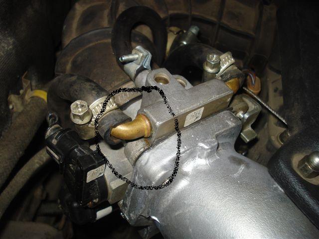

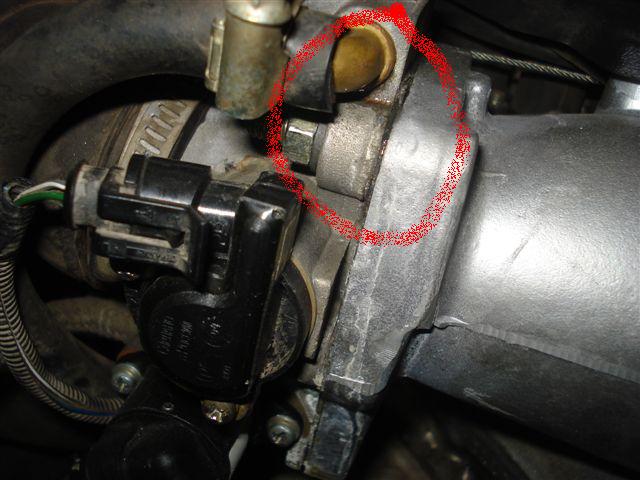

что нужно сделат?
Спасибо товариши!
| DSC06878.JPG |
63.4 KB |
280 раз(а) |
| DSC06874.JPG |
60.45 KB |
302 раз(а) |
Gloom
Chip 'n Dale типо)))
Сообщения: 22715
ничего, если сильно напрягает, то вообще отключить подогрев дроссельного узла
aman.51
Сообщения: 609
Откуда: столица севера-29
Авто: ЛАРИК Люкс-5+бежевый
Тут по ходу утечка между корпусам и трубкой.как я понимаю эта медная трубка в колочена (в прессована) в корпус ДУ для подогрева посолом Варианты 1-Либо менять,ДУ 2- герметик российский дешевый для устранения утечки тосола изнутри.3-Либо заглушить подогрев. мой вариант 2 катаюсь 1,5 года и все отлично.

djmiros
Сообщения: 13
Откуда: Srbija
Mostmajor писал(а):На моей сделано так - убраны латунные трубки совсем, тк при попытке "втыкнуть" поглубже, отломались почти под корень; по диаметру отверстий в ДУ была найдена стальная трубка примерного диаметра (чуток диаметр был больше, пришлось рассверлить, зато плотно входит), и загнута под углом; приклеено на эпоксидный клей. Год эксплуатации и 2 дроссельных узла с такой переделкой - утечек нет ни зимой ни летом.
Можно добавить силки (фотографии )

djmiros
Сообщения: 13
Откуда: Srbija
Вот что я сделал
