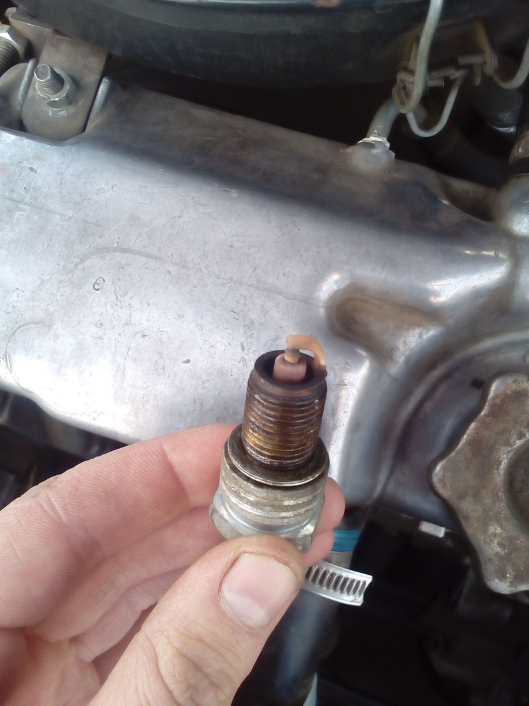

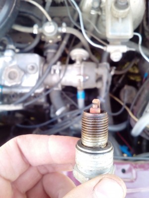

Вот проехал около 20 тыс. Что можно сказать по эти свечка? Менять или еще походят?

Kislji писал(а):Менять или еще походят?
Выставь зазор для карбюраторной версии 0,7 мм. и катайся дальше еще столько же.

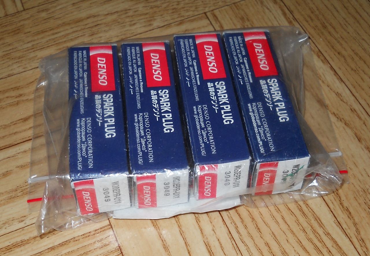

Давно собирался купить хвалёные Денсо. И когда собрался, отложенные в Избранное по 100 руб. свечи W20EPRU оказались уже по 121 рублю. Посмотрел ассортимент. Финвал трёхэлектродные FS30 - по 89 руб. Остановился пока на классике - одноэлектродных Денсо W20EPRU11 по 71 рэ. Они уже были в офисе. Сейчас посмотрел, ЕПРУ11 стоит 120 р., видимо, местный офис тогда снизил цену из-за отказа клиента от уже доставленных свечей. А я сначала подумал, что ЕПРУ11 - какая-то бюджетная версия ЕПРУ. В общем, будем испытывать. Решил подойти к свечам по науке, как настоящий "автоладовец"
- выставить сперва зазор. А корефан кричит, что зазор - не главное, хорошо бы на стенде проверить, чуть ли не каждую вторую новую свечу сейчас можно выбрасывать. Как думаете?

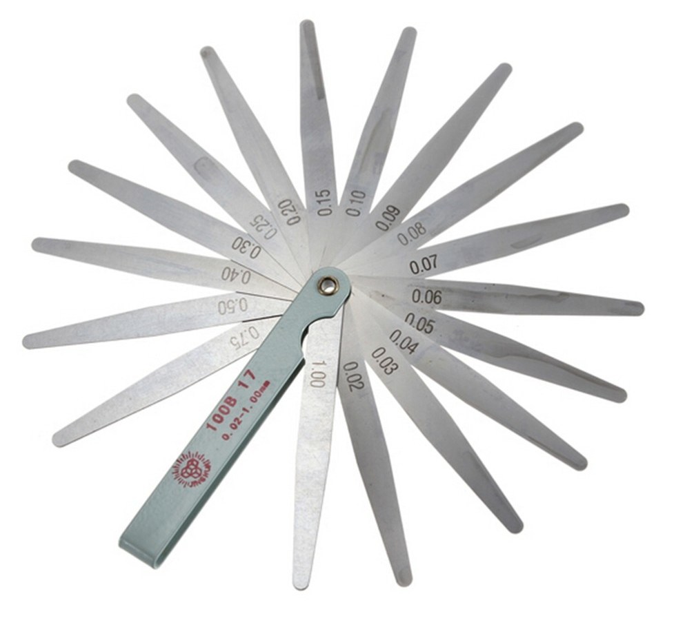

Кстати, зазор для инжектора чаще всего советуют 1 мм. Каким набором щупов лучше всего обзавестись? На Алиэкспрессе есть набор плоских по 100 руб. - от 0,02 до 1 мм. А если надо будет выставить 1,1 или больше?

РоманA1977 писал(а):А если надо будет выставить 1,1 или больше?
А сложить несколько щупов не судьба...???
Сообщения: 17236
РоманA1977 писал(а):Каким набором щупов лучше всего обзавестись?
Свёрлами.
Свёрла то в хозяйстве есть?
Для Б/У желательно сверлами,а на новых свечах точно и плоскими щупами зазор выставляется.
Сообщения: 17236
т808, ты опять мимо кассы...
Смысл моего поста в том, что для выставления зазора в свечах СПЕЦИАЛЬНО набор щупов покупать - тупость. Это и лишняя трата, и с точностью проблема. А вот свёрла уже должны быть в хозяйстве любого чинилкина.
Если же просто есть непреодолимое желание обзавестись в хозяйстве набором щупов (ну, шоп булО
), то да, надо. Ток тут надо ещё и обзавестись навыками пользования этим набором.
NAUexx писал(а):свёрла уже должны быть в хозяйстве любого чинилкина.
Как и сверла,набор щупов,часто даже не один, в любом хозяйстве давно имеется,если конечно это хоз-во настоящего "чинилкина".

kazak1102 писал(а):А сложить несколько щупов не судьба...???
Щупы - настолько гибкие, что можно через один их сложить? Или этот набор - разборный?

РоманA1977 писал(а):Щупы - настолько гибкие, что можно через один их сложить?
Ты лезвия "Нева" для безопасной бритвы когда-нить видел? Гибкие?
Дык вот, они имеют толщину 0,1 мм, на заре "мопедного" детства мы ими зазор в кулачках прерывателя выставляли.
Короче, никакой проблемы не будет в том, чтобы сложить вместе два щупа 1 и 0,1 мм.
Круглым.[quote="т808"]а на новых свечах точно и плоскими щупами зазор выставляется.
Круглым всё равно точнее будет. Заусенцы всякие и прочее.

NAUexx писал(а):Ты лезвия "Нева" для безопасной бритвы когда-нить видел? Гибкие?
Я не об этом. На фото - тот набор. 1 мм - с краю, 0,1 - в середине. Не погнутся, если их друг с другом совместить?
