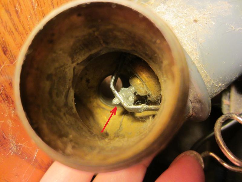

Если шток с резьбой, то это не сложно. Распаиваешь гайку и накручиваешь нужную температуру срабатывания.
wwow
Эт чо за зверь. Pardon
Не, не, там всё проще было... Купили какой-то термоэлемент тупо в подвале ( я ещё жуткие сомнения по нему выразил facepalm ), а он заработал вполне себе достойно и работает до сих пор. А было это года 3 тому назад. facepalm
wwow
Размер файла: 64.83 KB
Просмотрено: 150 раз(а)
Последний раз редактировалось: т808 (28 Марта 2019 00:07), всего редактировалось 1 раз
т808, "5" за попытку, но "1" за качество фотки...
Я нипесты не понял. Pardon
Поправка - со зрением у меня чот совсем бяда. facepalm
т808, уже лучше... Smile
Но, это чо за термос? Явно не матрёшечный. wwow
Как раз этот именно стандартный матрешечный термостат 2110-1306010.
Аналогичную конструкцию ранее имели все ВАЗовские термостаты.
Позднее обпаянный винтик подстройки упразднили и вместо него в кронштейн стали ставить упорную чашку.
