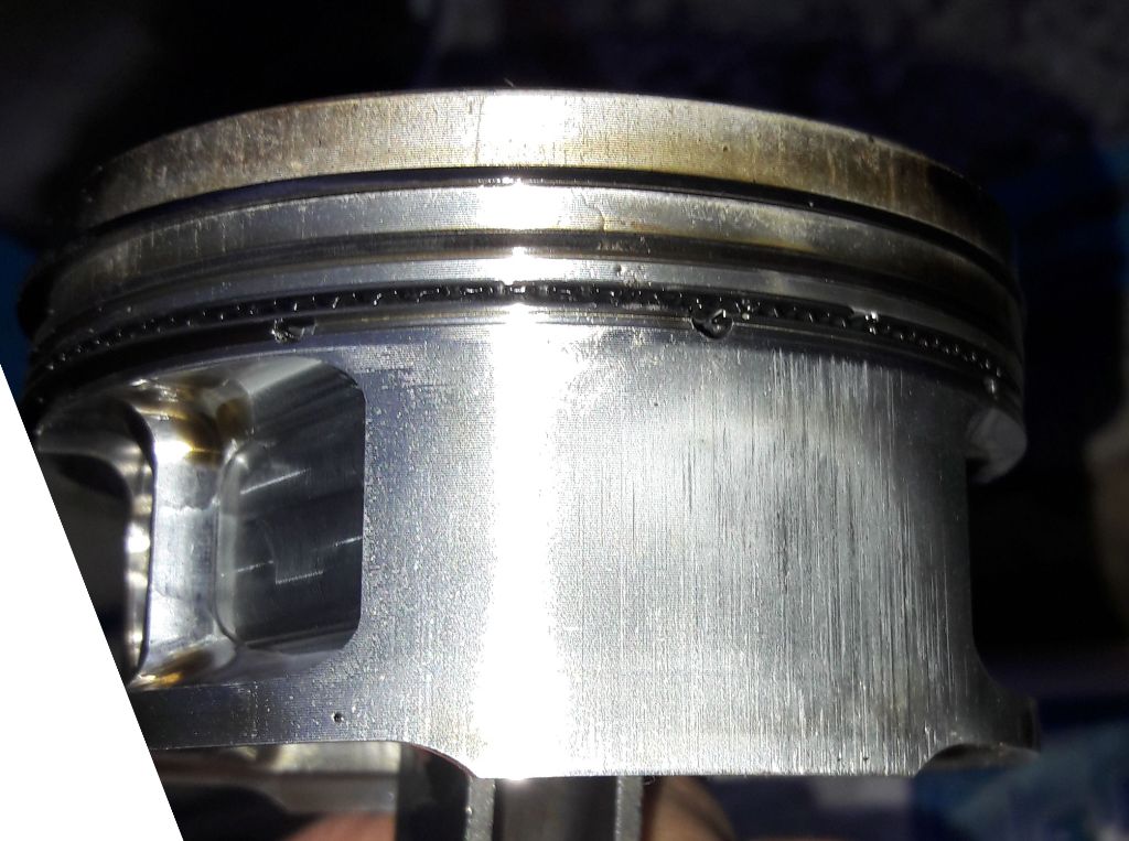

Выдернул поршнягу, зазор с 6 соток увеличился примерно на десятку, т.е. примерно до 0.16мм.
Вот так "весело" усела ковка от СТИ.

В том то и дело, что повреждений на поршне нет. Прогара нет. Т.е. разрушений нет от детона. На юбке лютых задиров нет. Т.е. поршень тупо усел facepalm Хотя второе компрессионное в одном месте залегло...

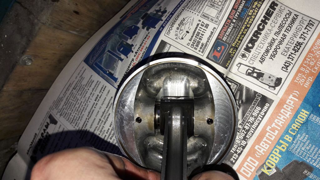

Alex_2114
wirtgen

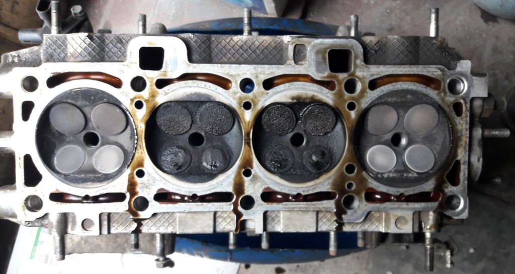

200-300мл масла на 100км с учетом прогрева. При нагреве много масла сгорало. После торможения двигателем из выхлопа было облако гари.

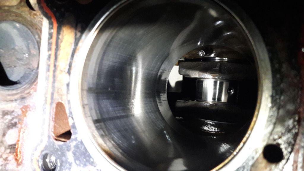

На цилиндрах эллипс 2 сотки, потертости от юбки с каждой стороны до самого низа цилиндра.
Мерил размеры в холодных условиях. Поршень усел примерно на 8 соток. По нутромеру зазор стал 0.16мм. Исходный зазор был 0.06мм.
Посмотрел только один цилиндр, остальные позже.
Замеры делал быстро, но степень бедствия уже видна.
На клапанах нагара было столько, что через какое-то время мог произойти втык hehe
Не понятно почему залегло с одного края второе компрессионное кольцо.

odolen
Поршня прошли обкатку и усадку, воткнуть в другой блок и ездить вечность hehe
Alex_2114
odolen
Также думаю Smile

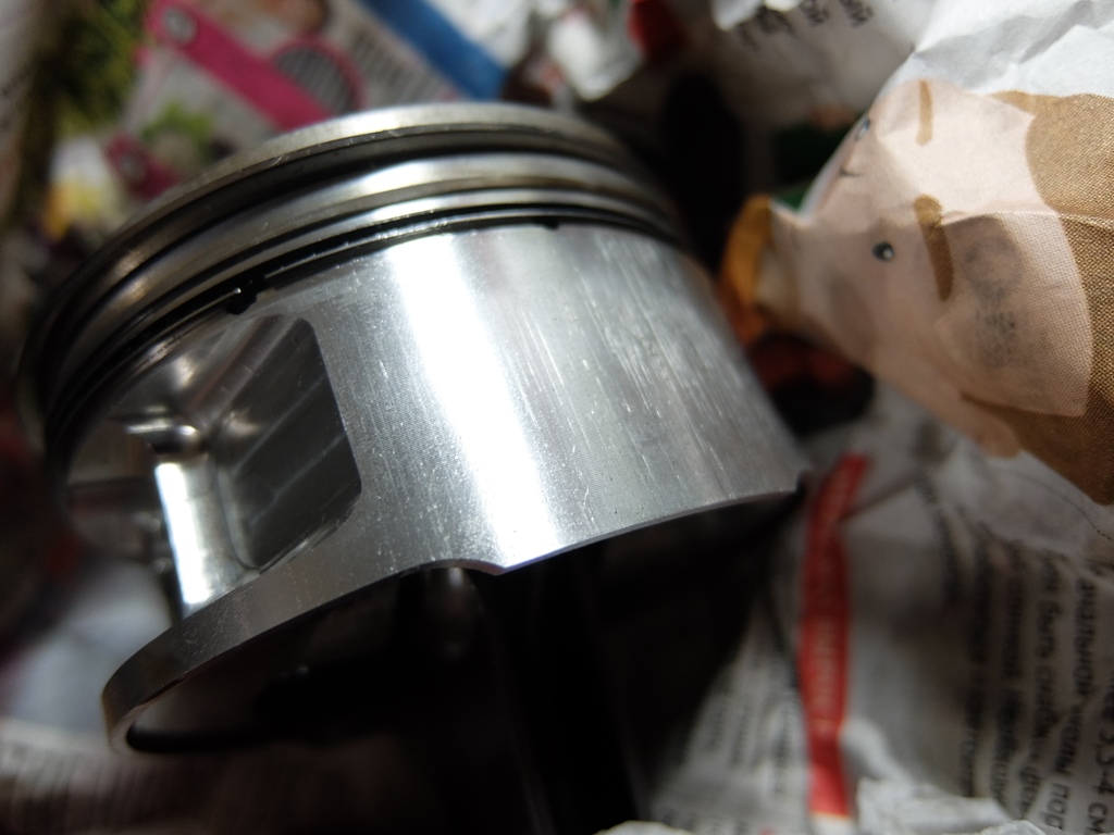

Добавлено спустя 8 минут 33 секунды:

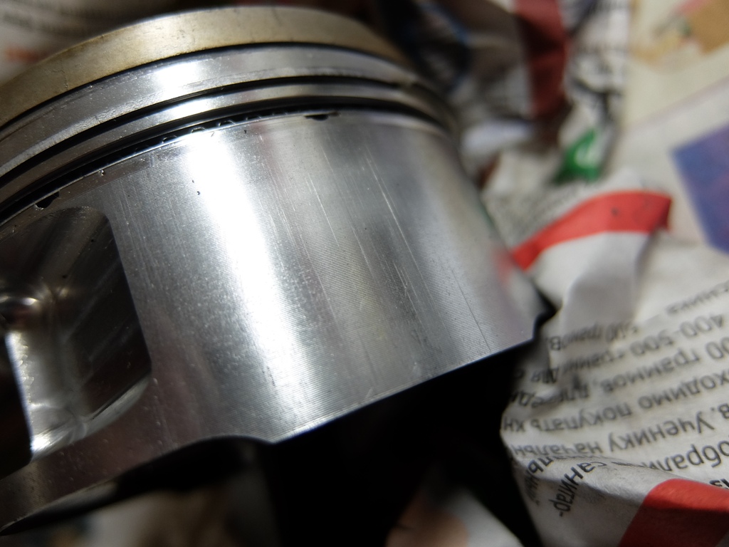

Юбка
Размер файла: 121.38 KB
Просмотрено: 264 раз(а)
Alex_2114
А на перегородке волос прилип или трещина наметилась?

Добавлено спустя 13 минут 27 секунд:
Скорее волос. Позже посмотрю.

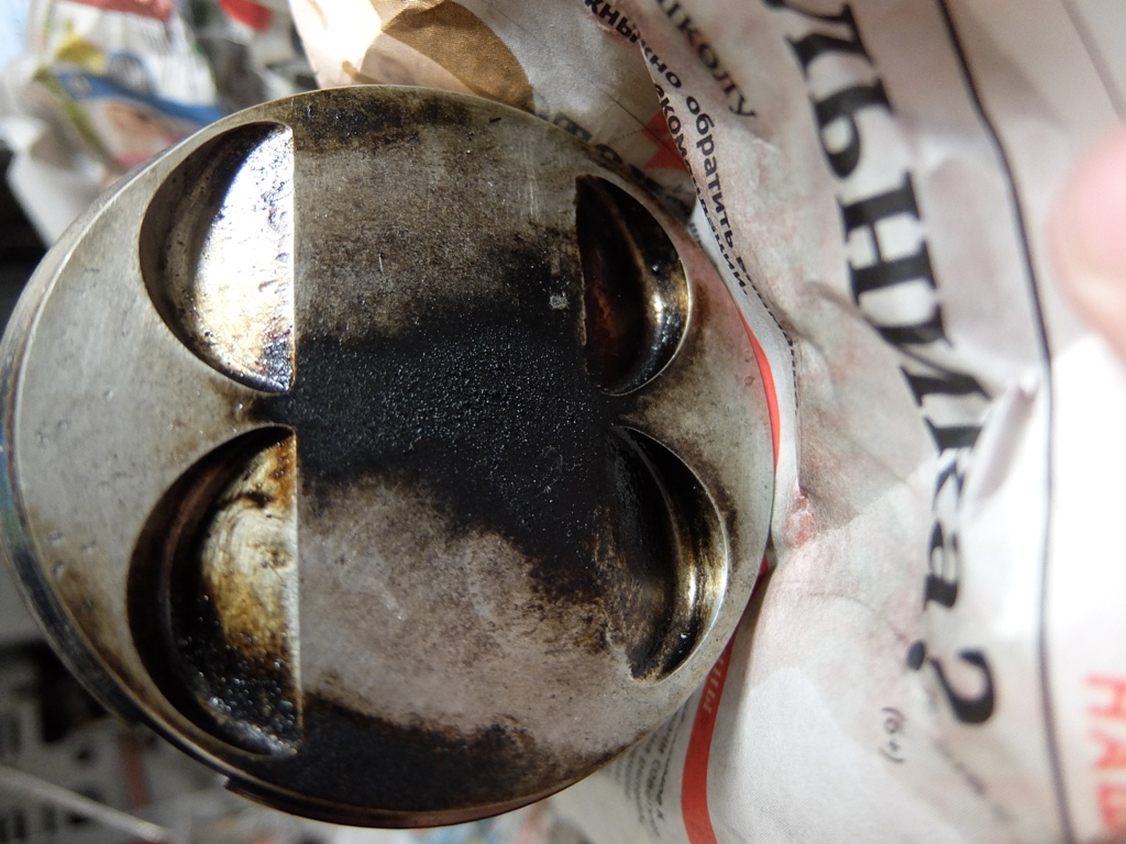

Мотор ездил на п/с Лукойл. С обратной стороны поршень идеально чистый.

Alex_2114
Ковка после детона, очень похоже выглядела на твою.
Alex_2114

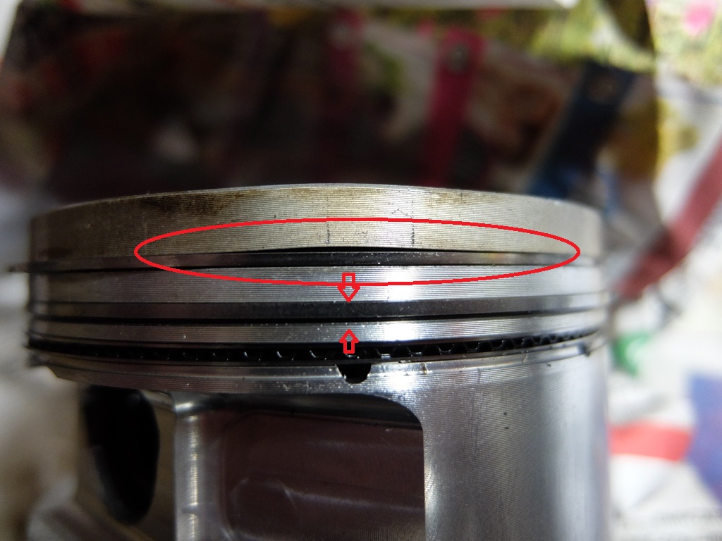

На последней фотке "чудесное" расширение (!) поршневой канавки под первое компрессионное кольцо и сужение поршневой канавки под второе компрессионное кольцо, где оно и подклинило.
Первое наверное можно подрихтовать, а второе расточить.
Добавлено спустя 3 минуты 22 секунды:
просто царапины

Вытащил, путем многократного излома кольца, второе компрессионное кольцо. Было зажато по всему периметру. Где-то чуть меньше, где-то чуть больше. В целом, не беда, можно чуток шлифануть новое кольцо для последующей установки. Хотя в каком состоянии остальные 3 поршня будет известно позже...
Так вообще это очень нехорошее дело; пазы, особенно верхние их плоскости, должны быть идеально ровные, иначе кольца будет перекашивать со всеми вытекающими. И ширина пазов не должна быть сильно широкой Smile, иначе кольца тоже будет перекашивать и превед "современный мотор" (=дикий масложор).
Поэтому если эти поршни планируется использовать дальше, то "ремонтные работы" лучше делать на станке, а не напильником в руках Smile. Иначе понос так и будет продолжаться.
odolen
Алекс, считай что перегородки ты сломал детоном Pardon
IMPRINT
Так то канавки под кольца проверяются и, если нужно, подгоняются ещё до сборки.
