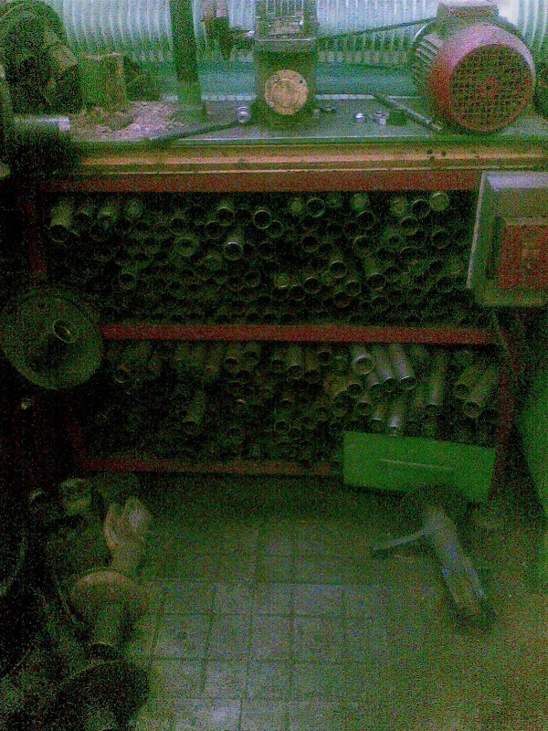

Lion 159
марсианин,все что у тебя на фото-новое??
откуда сие добро было нажито?
марсиянин
Добро куплено( такая кучка стоит примерно 5000руб). Конечно все новое.
Диски 0,2 мм, а пружины жестче чем все на вазе.
Есть для работы и "органы", иногда приходится менять гнутый корпус, иногда шток, причиндалы поршня, короче по разному... Органы лучше приобретать у дилеров, там 90% исправных меняют facepalm
Описание: цилиндры различного диаметра и чуть есть стенд по испытанию

Lion 159
Да,,восторг,ты стойками занят больще чем основательно,
про стенд -понял принцип работы,и собрать не сложный,темболее если токарь есть неподалеку,а как мерить усилие отбоя и сжатия?весы приспособить....и фиксировать максимальные значения Pardon
Да сам стенд строить стоит если стойками постоянно заниматься
