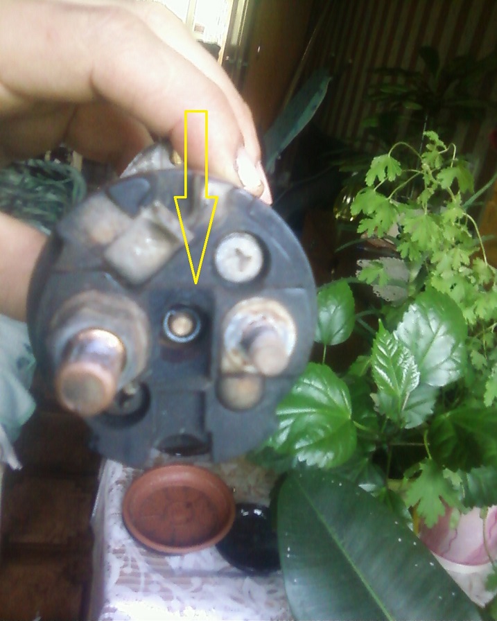

Ты про стартер?
А на втягивающем перегородка между клеммами не поломана?
Размер файла: 151.46 KB
Просмотрено: 39 раз(а)
Festival58
kazak1102 писал(а):
Вторая попытка... Смотрите выше... Pardon
За чего смотреть?
Стартер чтоль?
Всё цело... Сегодня щупал... Стартеру месяца три всего... Прикрутил на место...
