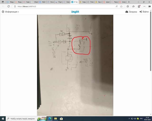

я тут покурил, придумал попроще.
Ась кому придется
Если можно и на резюк диод поставить..если лампа подключена с приборки
Сообщения: 16712
Кетоето?
| .jpg |
52.77 KB |
42 раз(а) |
Сообщения: 27710
Ну дык он же ж кнопку хотел на карлсона, наверное это она...

именно.
Неудобно карандашом затупленным на толстом листе.

kazak1102 писал(а):Ну дык он же ж кнопку хотел на карлсона, наверное это она...
Ай... блин...
Туплю.
Но... На.ер такой колхоз, когда есть более изящные (во всех смыслах) решения?
Сообщения: 27710
NAUexx писал(а):когда есть более изящные (во всех смыслах) решения?
Просто он подумал, что будет регулировать этот вопрос умней ЭБУ...
Сообщения: 16712
kazak1102 писал(а):Просто он подумал, что будет регулировать этот вопрос умней ЭБУ...
Задача пользователя - пользовать машину, а не регулировать чего-то в ней.
Все стремятся к автоматизации и меньшему головняку... А тут... шаг назад, имхо.

Festival58 писал(а):покурил
Опять?
Вот ты мне скажи,как конкретно это поможет если окислились контакты в колодке вентилятора?А я так полагаю это и произошло когда батя твой потерял антифриз с бачком.
Проверить срабатывание всей системы дело минутное.
