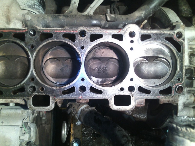

Корч. Smile Первого толком поработать не получилось, только жижки слил, да чуть обвес сбросил. Сегодня сбросил голову. Кстати засада, пока не забыл. В голове, болты которые под крышкой, три открытые на 180, один закрыт на 270, дык вот, у меня туда голова под шестигранник не залезла. Благо болгарка под рукой, сточил переходник до 19ти. Просто не ожидал такого подвоха, вроде в стандартных кэтайских наборах, все достаточно грамотно под вазы подобрано. Не суть. Drinks or Beer Оторвал голову, (не без неожиданностей), вот такая картина. Четвертый цилиндр отмытый. По прокладке выглядит так. Жижка сифонит? Это оно?

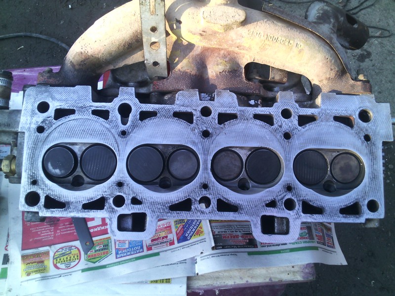

Голову, подошвы клапанов отшоркал. Имеет смысл дальше чистить?

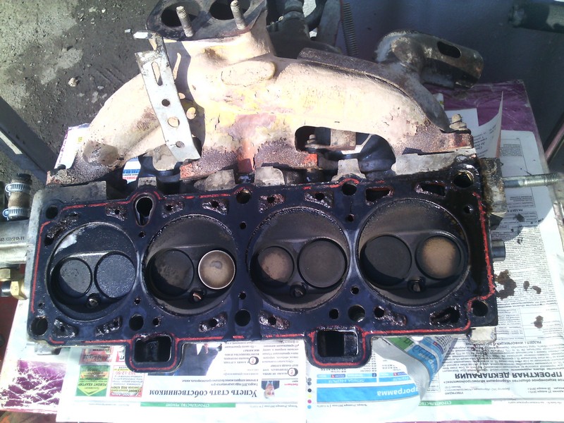

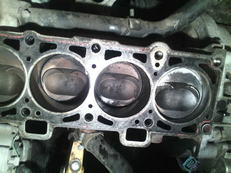

Почистил со стороны клапанов. Хона мало осталось, (если был) Но вроде все не смертельно. По верху темный ободок есть, видимо бочка, по царапинам.снимок 07, Самый страшный 4й цилиндр, в остальных откровенных косяков нет. Ну и вопрос. Чего делать с клапанами и с 4м цилиндром? Что бы не долго, но по быстрому? Капиталку устраивать в этом году ни малейшего желания, да и не получится. Еще вводная. Пока чистил клапана, заливал в них растворители. Полезных наблюдения два. Если кому интересно, могу пока разобрано, замерить сколько кубиков нужно вливать лавра, что бы перекрыло наклонные цилиндры. Это по поводу, что для наших наклонных моторов, маленькая бутылка лавра маловата. Второе, шкурное. Вот реально на взгляд, как компрессия, так и из клапанов растворитель убегает. 2й-3й боле мене, дык он там и стоит. 1й хуже, от туда уходит потихоньку, 4й самый поганый, в нем быстрее всего утекает. Вопрос. Чего сделать то? Имеет смысл, пока разобрано, вытащить 1й, 4й поршень и хотя бы кольца поменять? Или уже до капиталки забить?
Описание: плохо видно получилось, но клапан со стороны рубашки белый и чистый.

Описание: три камеры сухие, четвертая мокрая

я бы наверное притёр клапана которые не держат, прокладку поменял и больше ничего бы не делал, раз вопрос о капиталке не стоит
Добавлено спустя 1 минуту 49 секунд:
ну и колпачки махнул бы раз разобрано
